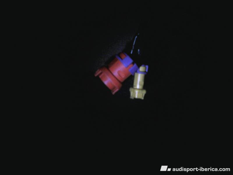

InTheBliTz Publicado 25 de Enero del 2011 Denunciar Publicado 25 de Enero del 2011 Bueno, lo tengo casi todo instalado, las manetas, el cuadro de S2 ect... pero el problema es que la maneta me trae 2 conectores uno rojo y uno amarillo... y nose donde van enchufados xq debajo la guantera del piloto, en teoria hay 2 conectores iguales rojo/amarillo... pero en mi coche nose si seran iguales es un coupe 2,3 NG del 91.... alguna idea? o es que directamente no lleva pre-instalación? hay algunos conectores que encajarian que son blancos/verdes... pero nose cual es.... muchas gracias pongo fotos de los conectores, son de un S2 de primerisima generacion Responder
valenciaga Publicado 25 de Enero del 2011 Denunciar Publicado 25 de Enero del 2011 Bueno, lo tengo casi todo instalado, las manetas, el cuadro de S2 ect... pero el problema es que la maneta me trae 2 conectores uno rojo y uno amarillo... y nose donde van enchufados xq debajo la guantera del piloto, en teoria hay 2 conectores iguales rojo/amarillo... pero en mi coche nose si seran iguales es un coupe 2,3 NG del 91.... alguna idea? o es que directamente no lleva pre-instalación? hay algunos conectores que encajarian que son blancos/verdes... pero nose cual es.... muchas gracias pongo fotos de los conectores, son de un S2 de primerisima generacion solo tienes ke conectar el conector amarillo , al cable amarillo de tu coche, si esque lo entendido bien ...... Responder
InTheBliTz Publicado 25 de Enero del 2011 Autor Denunciar Publicado 25 de Enero del 2011 Bueno, lo tengo casi todo instalado, las manetas, el cuadro de S2 ect... pero el problema es que la maneta me trae 2 conectores uno rojo y uno amarillo... y nose donde van enchufados xq debajo la guantera del piloto, en teoria hay 2 conectores iguales rojo/amarillo... pero en mi coche nose si seran iguales es un coupe 2,3 NG del 91.... alguna idea? o es que directamente no lleva pre-instalación? hay algunos conectores que encajarian que son blancos/verdes... pero nose cual es.... muchas gracias pongo fotos de los conectores, son de un S2 de primerisima generacion solo tienes ke conectar el conector amarillo , al cable amarillo de tu coche, si esque lo entendido bien ...... sips investigando por el foro e rescatado un post muy completo sobre el tema... mañana lo mirare haber en principio es conectar el cable amarillo con el conector mediante regleta y fuera, ya mañana el ultimo paso por fin... que entre pitos y flautas llevo 2 tardes con el m**** check lo mas divertido ske me quedado sin bateria tmbien jejejejeje habra que llamar al seguro que pa algo se paga! saludos! Responder
