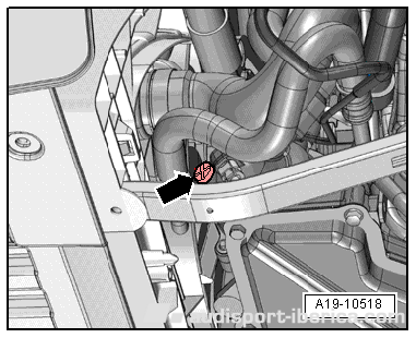

En la ilustración se observa la parte izquierda (por debajo claro) del motor sin el cubrecárter.
El tapón marcado es el de vaciado, este tapón está en la carcasa del termostato, es "electrico". Tendrías que sacar el travesaño que aparece en primer plano.
Ref. 079 121 115 AA, 110,57 € sin IVA
Suerte.
Suerte.

Muchas gracias por tu respuesta y sobre todo porque me has aclarado lo que me han presupuestado en el concesionario.
