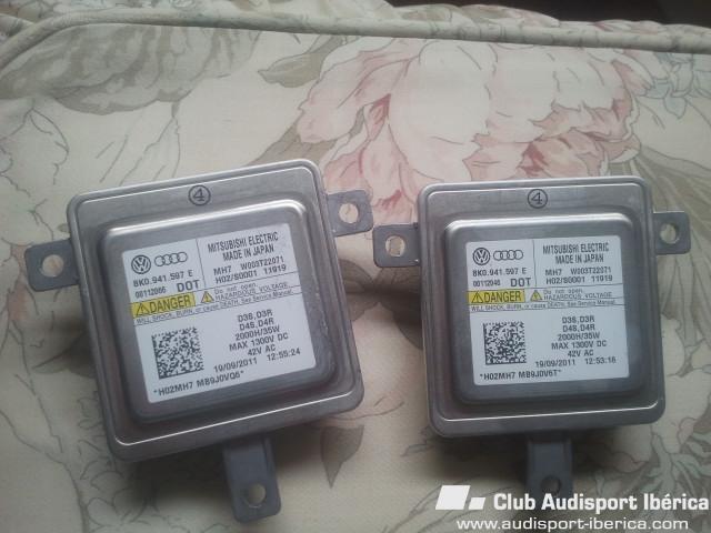

CHISKO Publicado 17 de Agosto del 2012 Denunciar Publicado 17 de Agosto del 2012 Yo tengo estos balastros nuevos y originales en venta: Si a alguno le van bien, me podéis mandar un privado Responder
