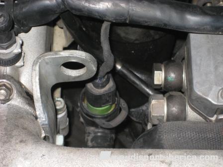

Pplusan Publicado 26 de Enero del 2011 Autor Denunciar Publicado 26 de Enero del 2011 Buenas, Lo siento pero se me pasó hacer fotos... Acabo de bajar al coche y he hecho un par de fotos de la ubicación del sensor, que es el cartucho verde que se ve en el detalle insertado en los tubos del refrigerante, justo delante del filtro de aceite... En resumen, lo que hice fue, una vez retirada la tapa del motor (rota en casi todos los allroad), quitar un pasador transversal que sujeta la sonda. A continuación, desemborné el conector del cableado, el cual va por clic mediante una pestaña. El siguiente paso fue retirar la sonda, la cual va con una junta que también se debe cambiar. Y, por último, la secuencia contraria, coloca la nueva junta en la nueva sonda, insertarla a tope en el portasonda, colocar el pasador en su posición y embornar el conector a presión hasta escuchar el clic. Después probé el coche y comprobé que ya marcaba adecuadamente la temperatura de refrigerante. Espero que, a falta de fotos, sirva de algo la explicación. Un saludo. Responder

Pplusan Publicado 26 de Enero del 2011 Autor Denunciar Publicado 26 de Enero del 2011 La referencia de la sonda, que viene en la factura, es 059 919 501 A, y me ha costado 28,31 + IVA. La de la junta es N 903 168 02 y me ha costado 0,85 + IVA. A ver si le hago unas fotos al coche y las cuelgo... Un saludo. Responder

Pplusan Publicado 26 de Enero del 2011 Autor Denunciar Publicado 26 de Enero del 2011 Buenas, Rubocop, Observé que empezaba a subir la temperatura y al llegar a 70 ºC, se venía al mínimo, nunca habiendo visto la aguja por encima de esta temperatura... La cambié ayer y hoy ya ha marcado hasta unos 80 ºC, más o menos sostenidos, circulando por ciudad y no muchos kms... Sería esa la temperatura de trabajo??? Yo antes tenía un VW Bora y la aguja siempre se me iba a 90 ºC, pero me han dicho que quizás estos motores trabajen con una temperatura inferior... No obstante, lo observaré, a ver como evoluciona... Saludos Responder

Pplusan Publicado 27 de Enero del 2011 Autor Denunciar Publicado 27 de Enero del 2011 Buenas, Juanjo, Bueno es saber que hay otro extremeño por aquí, jejeje... Porque por aquí veo pocos allroad, o similares, de este modelo... He visto más del nuevo modelo que del antiguo... Yo tengo que confesar que no tengo mucha idea de mecánica, es un amigo el que realmente sabe y me echa una mano, con lo que algo estoy aprendiendo... El VW Bora que tenía yo, lo dejamos nuevo antes de venderlo... Respecto al cambio del sensor, es exactamente como lo explica ASTHAROT en el brico, y sale por unos 35 € ya con el IVA... Deberías probar porque lo que te pasa a ti es muy parecido a lo que a mi me ocurría, y al sacar la sonda, tenía el cabezal marrón, muy sucio (igual que en la foto del brico), con lo que probablemente ese fuese el problema, ya que por lo visto es muy habitual... La verdad es que el circuito de refrigerante debía estar muy sucio, porque en el vaso de expansión no se veía ni el nivel del líquido... Lo que hicimos fue sustituir el líquido por el rosa, ya que era el verde, y limpiar el vaso de expansión y el circuito, en la medida de lo posible... Ya me contarás como te va a ti. Saludos. Responder
