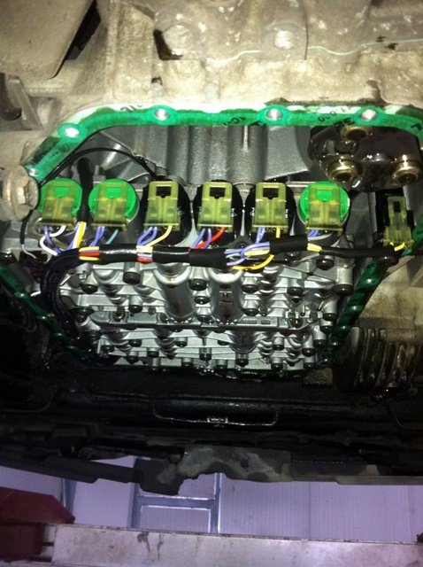

jonacojona Publicado 15 de Septiembre del 2017 Denunciar Publicado 15 de Septiembre del 2017 Y la caja de valvulas donde se situa, ? Fuera de la caja? Y creo que son los catas que fallan, por que cuando le piso al coche en caliente ,, llega un momento que los turbos se acortan,, bajo del voche me agacho y sorpresa sale humo de mlos catas .... no se que puede ser... Responder
A6culoguevo Publicado 16 de Septiembre del 2017 Denunciar Publicado 16 de Septiembre del 2017 En 15/9/2017 a las 18:34, jonacojona dijo: Y la caja de valvulas donde se situa, ? Fuera de la caja? Y creo que son los catas que fallan, por que cuando le piso al coche en caliente ,, llega un momento que los turbos se acortan,, bajo del voche me agacho y sorpresa sale humo de mlos catas .... no se que puede ser... Expand No está fuera de la caja.......pero si no me equivoco, con abrir el cárter de la caja, ya pueden sacar la caja de válvulas y repararla, nada que ver con tener que desmontar el cambio y abrirle para su reconstrucción. Yo lo miraría, igual no es tanto como crees y te evitas problemas mayores. Responder

Serjio Publicado 17 de Septiembre del 2017 Denunciar Publicado 17 de Septiembre del 2017 Si no me equivoco es esta. Responder
jonacojona Publicado 17 de Septiembre del 2017 Denunciar Publicado 17 de Septiembre del 2017 Excelente, muchas gracias sergio por la foto... Responder
