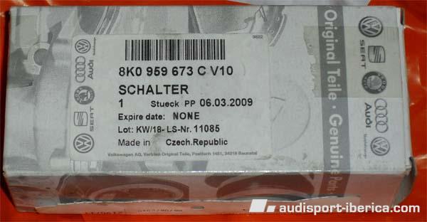

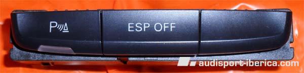

Rushifuru Publicado 26 de Enero del 2011 Denunciar Publicado 26 de Enero del 2011 La referencia de seseña es la buena, yo compre ese interuptor multiple con tres botones para sustituir el que tenia dos. Vale la misma ref. para el A4 y para el A5 Esta es el interrupton antiguo: y esta es la caja del interruptor multiple de tres botones (APS+ESP+Cortinilla) Un Saludo Responder
Chity Publicado 26 de Enero del 2011 Denunciar Publicado 26 de Enero del 2011 Yo lo cambie igual que rushifuru y la referencia es la que te e dado y la que te pone rushifuru. Un saludo y suerte con la busqueda de la pieza . Responder
