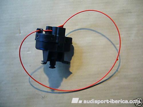

mabopa Publicado 17 de Julio del 2020 Denunciar Publicado 17 de Julio del 2020 hace 6 horas, Farn68 dijo: Debes acceder por el maletero. Bajo la moqueta de ese lado verás una anilla de plástico de color rojo creo, en forma de tirador. Tira de ella y liberarás el cierre de la tapa de forma manual. Gracias Farn68, la rompieron cuando tuve hace tres semanas el mismo problema y solo quedan tres centímetros de cuerda/tirador con lo cual esa opción no me es posible. Aun así tirando de ella en su momento no abrió la puerta del depósito y se rompió el cable de plástico rojo. Ahora estoy buscando la opción de cómo desmontar aleta interior izquierda y acceder por dentro. Gracias, no obstante. Responder
mabopa Publicado 17 de Julio del 2020 Denunciar Publicado 17 de Julio del 2020 aleta derecha quise decir, claro. Responder
Farn68 Publicado 17 de Julio del 2020 Denunciar Publicado 17 de Julio del 2020 hace 2 horas, mabopa dijo: aleta derecha quise decir, claro. Bueno, habría dos posibles formas de acceder. - Una, destapizando el lateral del maletero, aunque no se si llegarás a la ubicación del motorcito y quizás con un gancho alargado poder tirar del tetón que cierra la tapa. - La otra opción es quitar la rueda y desmontar la moqueta de pasorueda. Es posible que desde ahí puedas acceder algo mejor. En cualquier caso las dos formas requieren su "ratito" de desmontaje.... Suerte¡¡ Responder
mabopa Publicado 17 de Julio del 2020 Denunciar Publicado 17 de Julio del 2020 Al conce Farn68, gracias. Llevo todo el día y no hay forma. Más no me atrevo. Responder
Farn68 Publicado 17 de Julio del 2020 Denunciar Publicado 17 de Julio del 2020 hace 9 minutos, mabopa dijo: Al conce Farn68, gracias. Llevo todo el día y no hay forma. Más no me atrevo. Vaya, siento leer eso... Para lo que cuesta ese dichoso motor, el palo puede ser importante. Lástima no haber podido ayudarte más... Responder
mabopa Publicado 23 de Julio del 2020 Denunciar Publicado 23 de Julio del 2020 Motor cambiado, 16,64 + IVA = 20,13 euros. Tenía garantía con Bosh Car Service ya que es la que ofrecía el compra venta al que le compré el coche, pero he preferido hacerlo yo siguiendo el brico. Muchas gracias deymos. Por si sirve de ayuda, mi problema era que la tapa no se abría de ninguna manera (el cable rojo se rompió en el intento) y no podía repostar. La opción era desmontar el interior de la aleta izquierda trasera para acceder al motor y eso no me gustaba. Lo que hice fue forzar la apertura de la tapa y con una hoja de sierra cortar el tetón para desbloquear. Después seguir el brico del compañero. Responder

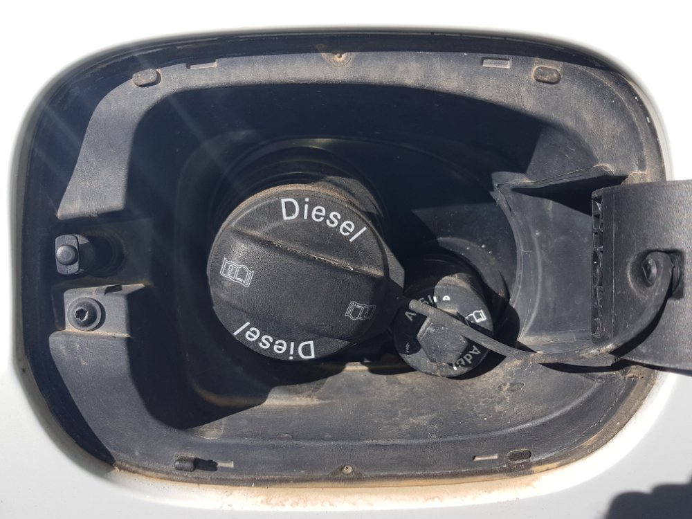

enlies Publicado 3 de Octubre del 2020 Denunciar Publicado 3 de Octubre del 2020 Hola, a todos. Me acabo de dar cuenta que me pasa lo mismo en mi B9 del 2017. Pero en mi compartimento tengo el tapón del Adblue y el tapón del combustible. Saldrá el conjunto igual o sera distinto? Responder

Kasi Publicado 2 de Abril del 2022 Denunciar Publicado 2 de Abril del 2022 En 3/10/2020 a las 16:02, enlies dijo: Hola, a todos. Me acabo de dar cuenta que me pasa lo mismo en mi B9 del 2017. Pero en mi compartimento tengo el tapón del Adblue y el tapón del combustible. Saldrá el conjunto igual o sera distinto? Tengo la misma duda, mi Q5 del 2013 lleva tapón de Adblue, alguien sabe si se puede desmontar bien para sustituir el dispositivo de cierre? Responder

Andres1515 Publicado 15 de Agosto del 2024 Denunciar Publicado 15 de Agosto del 2024 En 26/1/2011 a las 20:29, deymos dijo: Si teneis vagcom borrar los errores que llevabais de la puertecita que fallaba y si no pues no es necesario. Ya funciona perfectamente todo!!!! No dejes en manos ajenas lo que puedas tu hacer con mimo y cuidado, seguro que lo haces mejor!!! Por 19€ iva incluido motor cambiado. Me cuesta mas ir a Murcia capital y perder de currar para que me lo hagan y a saber como lo hubiesen hecho. (hay compañeros que les han dejado los agujeros) QUE OS APROVECHE. LA REFERENCIA A COMPRAR ES 8K0 862 153 E, Elemento regulacion tapa combustible fotos del motor que he quitado. Gracias paisano... se me ha roto el motorcillo. No sé el tiempo que irá así... Aq iré el taller... me quedo con el brico, por si Responder
