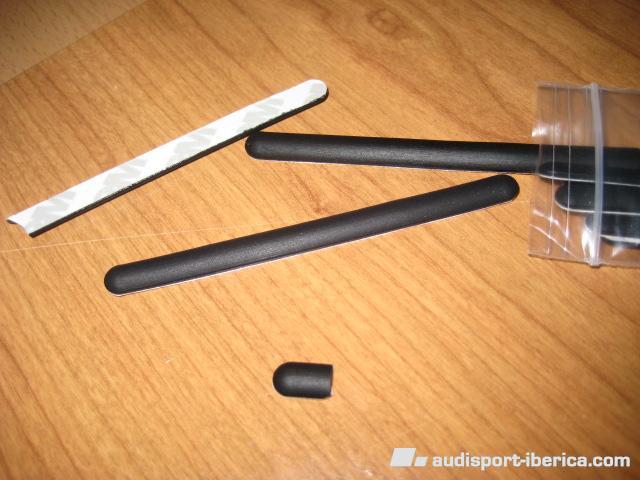

jmdes1 Publicado 26 de Enero del 2011 Denunciar Publicado 26 de Enero del 2011 Estupendo brico... facil y al grano. He pensado que tal vez se puedan colocar unos tapines de goma en lugar de la silicona... de hecho creo que es lo que procederia ya por parte de Audi.... en fin. Se agradece el curre. salu2 Responder

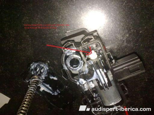

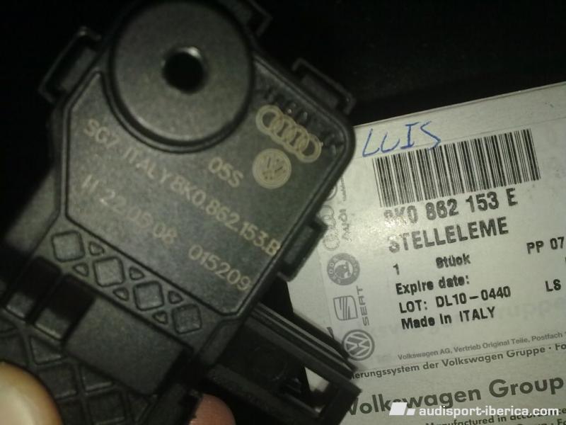

deymos Publicado 26 de Enero del 2011 Autor Denunciar Publicado 26 de Enero del 2011 (editado) Mirad he desmontado la referencia vieja (Es la revision "B" ) y es un put* motor de los chinos, con todos los entranajes de plastico!!! con razon, en cuanto se vá un diente de los engranajes , adiós. Con suciedad, agua etc, se romper con mirarlo.. A la derecha está la caja del nuevo. (ya instalado). Editado 26 de Enero del 2011 por deymos Responder

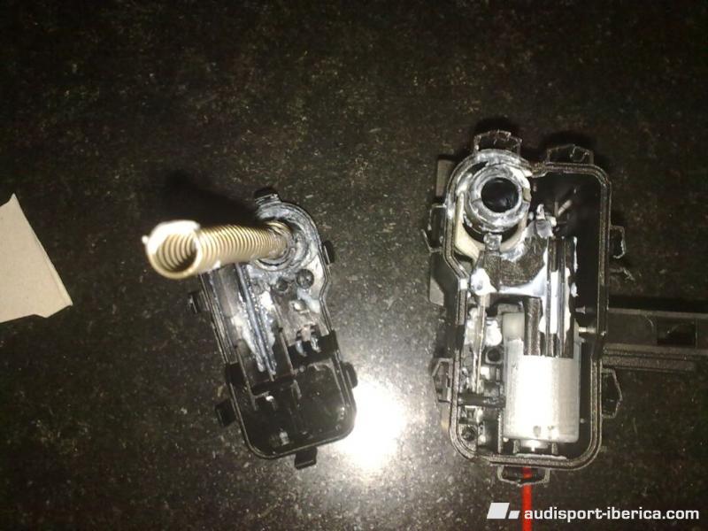

deymos Publicado 26 de Enero del 2011 Autor Denunciar Publicado 26 de Enero del 2011 Mirad abierto. Responder

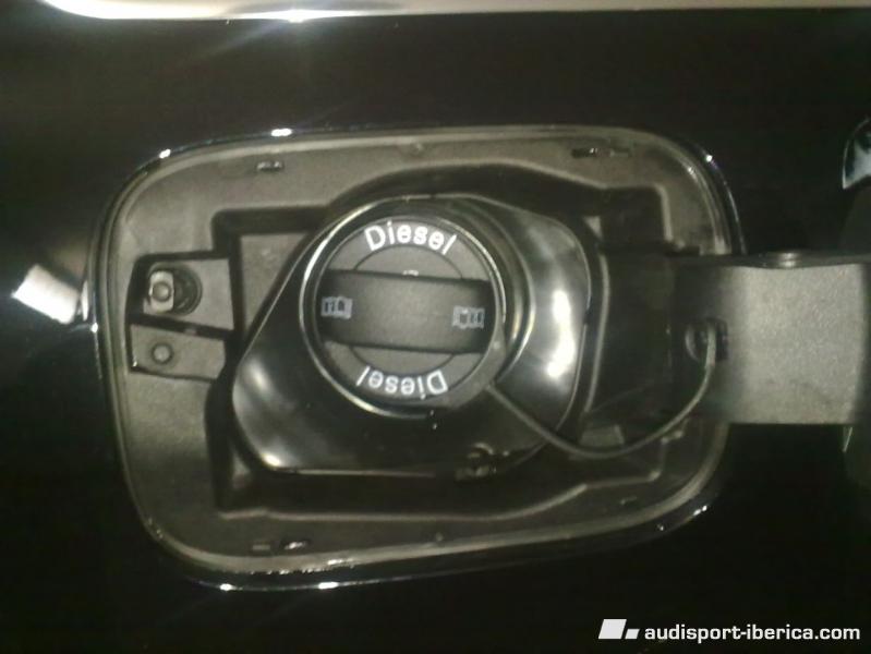

deymos Publicado 26 de Enero del 2011 Autor Denunciar Publicado 26 de Enero del 2011 (editado) Ultima. Pone Made in Italy pero pa mi que es to chino... El texto me salió pequeño eso es una espiral de plastico, que es lo que mueve el mecanismo de bloqueo tiene los "dientes" partidos, ya sé porque no cerraba. Quizas al cerrar el coche, no quedó bien trabado el seguro y se partió. Vaya calidad de pieza... <_< Editado por Ragtop: El Brico se completa aquí por parte del compañero zato7700 Editado 28 de Enero del 2011 por Ragtop Responder
deymos Publicado 26 de Enero del 2011 Autor Denunciar Publicado 26 de Enero del 2011 Estupendo brico... facil y al grano. He pensado que tal vez se puedan colocar unos tapines de goma en lugar de la silicona... de hecho creo que es lo que procederia ya por parte de Audi.... en fin. Se agradece el curre. salu2 Los tengo preparados, cuantro patitas con el autoadhesivo 3M para ponerlas, tipo patita de un aparato electrico de las pequeñitas pequeñitas, pero como se ha quedado tan bien, de momento paso de poner nada mas. En las fotos por el flash se ve feo y brillante, ademas la silicona esta fresca en el momento, ahora ni se nota a la luz del sol , de hecho al no rellenar hasta arriba, no desentona y si no digo nada nadie lo apreciaría. Responder

jmdes1 Publicado 27 de Enero del 2011 Denunciar Publicado 27 de Enero del 2011 Estupendo brico... facil y al grano. He pensado que tal vez se puedan colocar unos tapines de goma en lugar de la silicona... de hecho creo que es lo que procederia ya por parte de Audi.... en fin. Se agradece el curre. salu2 Los tengo preparados, cuantro patitas con el autoadhesivo 3M para ponerlas, tipo patita de un aparato electrico de las pequeñitas pequeñitas, pero como se ha quedado tan bien, de momento paso de poner nada mas. En las fotos por el flash se ve feo y brillante, ademas la silicona esta fresca en el momento, ahora ni se nota a la luz del sol , de hecho al no rellenar hasta arriba, no desentona y si no digo nada nadie lo apreciaría. Ya veo que piensas en todos los detalles.... Lo dicho, enhorabuena por el brico. salu2 Responder

Robertito Publicado 27 de Enero del 2011 Denunciar Publicado 27 de Enero del 2011 Bueno pues segun me han dicho me han cambiado todo.... La verdad es que no se ve ningun agujero ni nada parecido, es mas las piezas son todas nuevas Fotos: Responder
