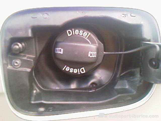

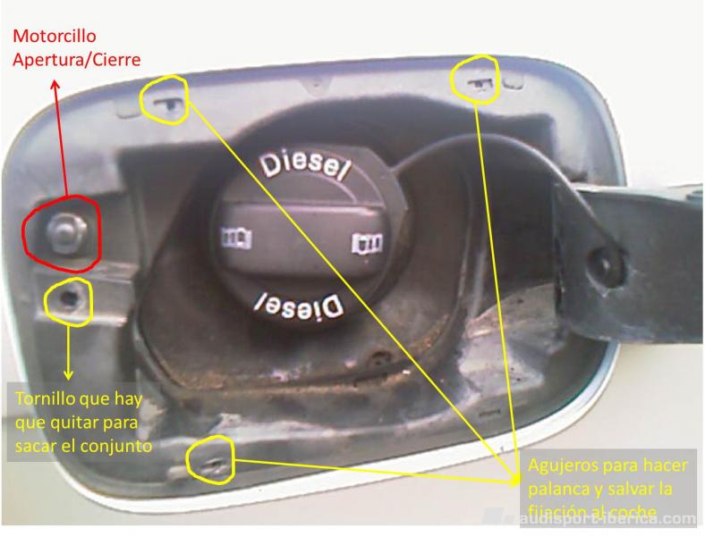

zato7700 Publicado 28 de Enero del 2011 Denunciar Publicado 28 de Enero del 2011 Este es mi sucio compartimento por donde alimento con gasoil a la machine: Como podeis ver, se ve la parte más exterior del motorcillo que permite la apertura y cierre de la tapa del depósito, se ve también el hueco que queda al quitar el tornillo de sujección de todo el conjunto, y los 3 agujeritos que con un punzón he hecho en la estructura de plástico que protege dicho compartimento de combustible. A mí me ha valido con hacer solo 3 agujeros, meter el punzón, ir haciendo suavemente palanca hasta escuchar el CLICK que denota que la grapa o sujección al coche se ha visto liberada, y ha salido toda la pieza: Responder

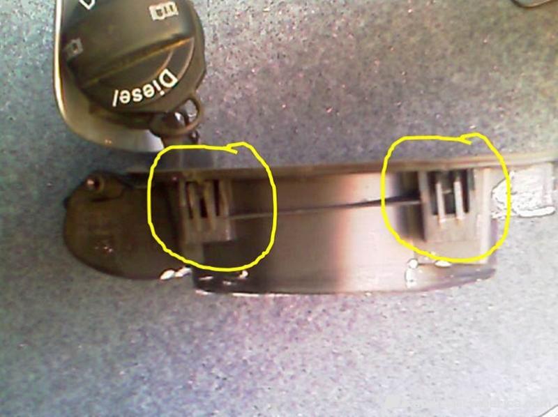

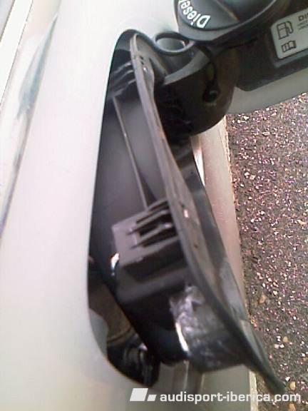

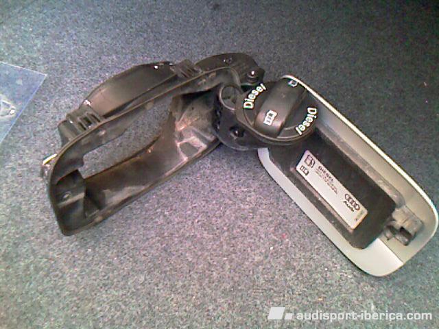

zato7700 Publicado 28 de Enero del 2011 Denunciar Publicado 28 de Enero del 2011 En fin, la pieza entera fuera es la siguiente: Y un detalle de cómo son las sujecciones de la misma a la estructura del coche, aparte del tornillo, es la siguiente foto: Seguimos... Responder
