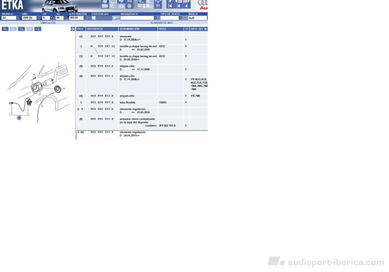

jabicho Publicado 8 de Febrero del 2011 Denunciar Publicado 8 de Febrero del 2011 (editado) ATENCIÓN,NOVEDAD IMPORTANTE Acaba de salir una nueva versión del motorcillo de marras,con fecha 24/1/2011.La nueva referencia es la siguiente: 8K0 862 153 F Elemento de regulación tapa combustible Tenédlo en cuenta si teneis pensado cambiarlo Editado 8 de Febrero del 2011 por jabicho Responder

deymos Publicado 8 de Febrero del 2011 Autor Denunciar Publicado 8 de Febrero del 2011 (editado) ATENCIÓN,NOVEDAD IMPORTANTE Acaba de salir una nueva versión del motorcillo de marras,con fecha 24/1/2011.La nueva referencia es la siguiente: 8K0 862 153 F Elemento de regulación tapa combustible Tenédlo en cuenta si teneis pensado cambiarlo Otra?? espero que la E que es la que puse, no vaya a fallar tambien c*** tendría... ya van A , B , C , D , E y F está bien no ?? 6 revisiones!! de la misma pieza!! No te digo yo.. si antes lo cambio antes sale uno mas nuevo. El E de momento no he visto a nadie que le falle, esperemos que siga así. Editado 8 de Febrero del 2011 por deymos Responder
jabicho Publicado 8 de Febrero del 2011 Denunciar Publicado 8 de Febrero del 2011 Sí, la verdad es que es mala pata porque esto acabo de verlo ahor que actualizé el Etka...se ve que es una pieza que les está dando guerra Responder

Chity Publicado 29 de Marzo del 2011 Denunciar Publicado 29 de Marzo del 2011 ATENCIÓN,NOVEDAD IMPORTANTE Acaba de salir una nueva versión del motorcillo de marras,con fecha 24/1/2011.La nueva referencia es la siguiente: 8K0 862 153 F Elemento de regulación tapa combustible Tenédlo en cuenta si teneis pensado cambiarlo Pues deciros que hay mi tambien me ha tocado la china con este probelemilla, y pedi la pieza con esta referencia: 8K0 862 153 E y cual a sido mi reaccion cuando e visto que era la que a puesto Jabicho ya que cuando ya estaba pedida vi el mensaje de Jabicho asi que me imagino que en los concesionarios tambien tendran actualizados los Etka, os adjunto una foto. Saludos :clap1: :clap1: :clap1: Responder
