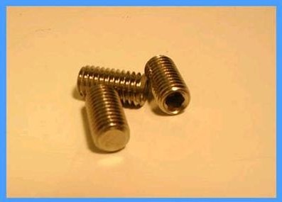

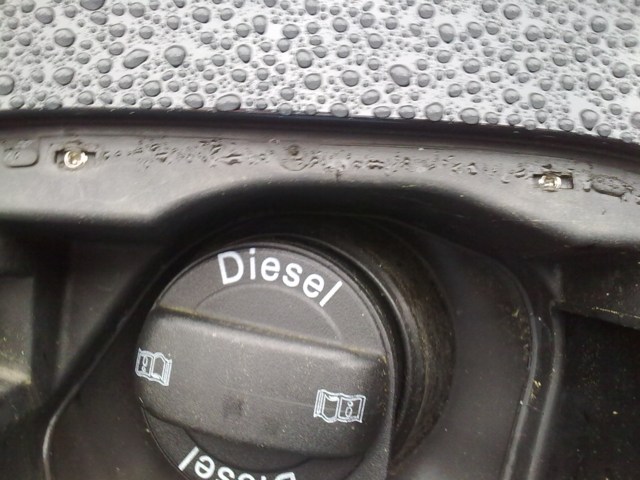

jabicho Publicado 30 de Junio del 2011 Denunciar Publicado 30 de Junio del 2011 Voy a añadir algo más al brico que creo que es el toque final, no me gusta como queda la silicona en los agujeros.Me parece un poco chapuza, así que propongo otra solución un poco más elaborada.Se trata de ponerle unos tornillos "Allen" como estos que veis, enroscan perfectamente y se clavan en los agujeros...le da un cierto aire "tuning" pero discreto Responder
