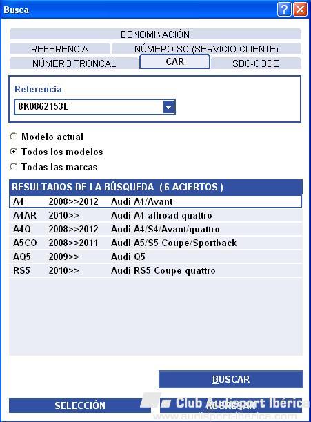

blus - a5 Publicado 6 de Mayo del 2012 Denunciar Publicado 6 de Mayo del 2012 Pues otro que se da cuenta, llego al cine con la novia, aparcamos en la puerta, cierro el coche y no se por que me dio por dar a la tapita y se abrió... toda la pelicula pensando en el put* tapita del deposito... Mañana mismo doy la ref para que me le pidan y le monto en un periquete!!! Es la misma ref para el A4 y el A5 no??? Responder
Super-Raton Publicado 6 de Mayo del 2012 Denunciar Publicado 6 de Mayo del 2012 Pues otro que se da cuenta, llego al cine con la novia, aparcamos en la puerta, cierro el coche y no se por que me dio por dar a la tapita y se abrió... toda la pelicula pensando en el put* tapita del deposito... Mañana mismo doy la ref para que me le pidan y le monto en un periquete!!! Es la misma ref para el A4 y el A5 no??? Confirmado con ETKA... Saludos! Responder
vwgolf Publicado 29 de Mayo del 2012 Denunciar Publicado 29 de Mayo del 2012 Otro que gracias a tu fantástico brico deymos ha cambiado esta tarde 2 motores de la tapa de combustible :clap1: : Uno era para el coche de mi suegro, un A4 B8 berlina con el mismo motor que el mío de noviembre de 2008 y el otro para mi coche. El motor de la tapa de combustible del coche de mi suegro ya no funcionaba y daba avería de forma permanente con el Vag-Com quedando siempre abierta la tapa del depósito. En mi caso me daba fallo en alguna ocasión y como tenía que cambiar el de mi suegro he comprado 2 motores en Recambios de Audi y así he matado 2 pájaros de un tiro. Me comentaba la persona que me ha atendido en Audi que están vendiendo un cerro de ellos. Deciros que la referencia que montan actualmente es la 8K0 862 153 F y cuesta 20,39€. La referencia que montaba tanto el coche de mi suegro como el mio era la 8K0 862 153 C y que se ve que es la que está dando problemas. He tardado en cambiar los 2 motores 30 minutos y con las explicaciones del brico no hay ninguna dificultad en cambiarlos. Un saludo. Responder
