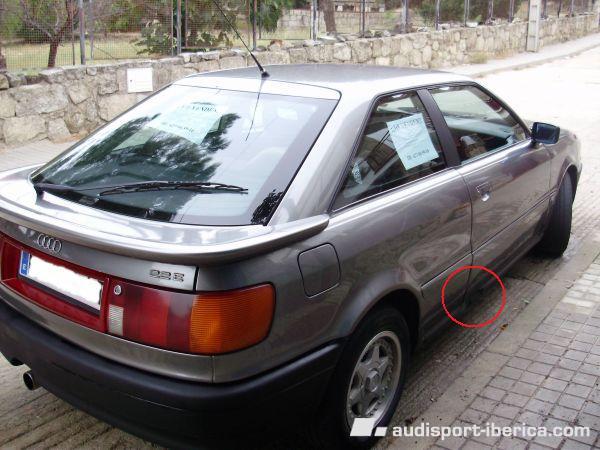

Hola compañeros, me gustaria sacar un golpe que tiene el coupe en la zona de debajo de la puerta del conductor. Y no se si es cuestion de chapista, o si se puede sacar quitando la talonera o algo.......la vedad es qeu nunca me he parado a mirarlo, pero como me aburro un poco hoy, pues escribo para animar el foro, jajaja. Haber si alguno me lo sabe decir o lo puede ver en el ETKA o alguno de estos problemas............Os adjunto una fotico para que veais lo que os digo! Muchas gracias chicos!.

Tengo que decir, que por lo que he podido mirar, parece que lleva como remaches para sujetarlo, puede ser? Haber si alguno lo puede mirar en su coche, y me dice algo.
Es que en el mio no lo tengo claro, y no se por donde pillarlo para reparalo y dejarle lisito!!

Pues por lo menos en el 80 me parece que eso es chapa y va soldado, según vi en una pagina de un tio que lo restaura y demas, pero en el coupe no tengo ni idea,
Si es chapa un chapista puede sakarlo sin desmontarla, con una multifuncion y un martillo de inercia, con la estrella soldando puntos y luego tirando puede llegar a sacarlo.

+1 no hay mas solucionq ue te lo arregle el chapista, yo le calcularia unos 150 euros o por hay no parece gran cosa , ademas no tienen que hacer pintura , pues que es negro negro, es mas igual hay le hechan eso que es antigravilla, que es una pintura como goma.
