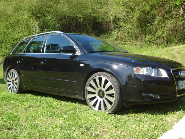

fazerdavidson Publicado 27 de Enero del 2011 Denunciar Publicado 27 de Enero del 2011 Hola a todos, tengo un A4 AVANT B7 con los neumaticos y llantas de origen 205 55 r16. Quiero cambiar las llantas a 17 o 18 pulgadas pero no tengo ni idea de bujes ni ets ni centradores o separadores. Estoy mirando por el foro para comprar unas pero como no tengo ni idea. No quiero comprar algo que no me vaya a valer, que no pase la ITV o algo que después tenga que andar tocando suspension o amortiguación o similar. Resumiendo, los neumáticos ya se cuales me valen para cada llanta mirando cualquier tabla de equivalencias o en mi documentación, pero respecto a la llanta: ¿mejor 17 o 18? estéticamente prefiero 18 pero me gustaría saber opiniones expertas de cuales irían mejor a mi coche en lo relativo a conducción, mecánica, etc. ¿qué et? ¿qué buje? ¿que medida 7.5x17 - 7x17 - 8x18 - 7.5x18? Por ejemplo he visto estos anuncios: 1. "Vendo llantas réplica a8 en 18 pulgadas, adaptable 5x100 y 5x112", 2. Vendo llantas 17” con neumáticos incluidos que dice “las medidas son 225/50 r 17 anclaje 5x112 buje 66.6 y et 28, incluidos uno centradores para los modelos con buje 57.1” Estos me valdrían???? Bueno pues perdón por el tochete y espero vuestras respuestas lo antes posible porque tengo que hacerlo ya. Muchas gracias y un saludo a todos. Responder
VALPA. Publicado 27 de Enero del 2011 Denunciar Publicado 27 de Enero del 2011 Hola a todos, tengo un A4 AVANT B7 con los neumaticos y llantas de origen 205 55 r16.Quiero cambiar las llantas a 17 o 18 pulgadas pero no tengo ni idea de bujes ni ets ni centradores o separadores. Estoy mirando por el foro para comprar unas pero como no tengo ni idea. No quiero comprar algo que no me vaya a valer, que no pase la ITV o algo que después tenga que andar tocando suspension o amortiguación o similar. Resumiendo, los neumáticos ya se cuales me valen para cada llanta mirando cualquier tabla de equivalencias o en mi documentación, pero respecto a la llanta: ¿mejor 17 o 18? estéticamente prefiero 18 pero me gustaría saber opiniones expertas de cuales irían mejor a mi coche en lo relativo a conducción, mecánica, etc. ¿qué et? entre 32 y 45, cuanto mas bajo mas sobresaldran ¿qué buje? preferiblemente 57.1, y sino mayor, pero ten en cuenta que tendras que poner centradores, unas pequeñas arandelas para que no vibre, aunque yo llevo 57.1 de buje, y las llantas son de 60.1 y no me vibra ¿que medida 7.5x17 - 7x17 - 8x18 - 7.5x18?a poder ser 8.5x18 sino 8x18, si pones el primer numero mas bajo van a quedar muy feas las ruedas con efecto tractor de abombamiento... descarta las 17 mismo precio, mismo consumo, menos seguridad y menos estetica Por ejemplo he visto estos anuncios: 1. "Vendo llantas réplica a8 en 18 pulgadas, adaptable 5x100 y 5x112", si pero no te compres esas llantas, están muy vistas y en 18 quedan pequeñas 2. Vendo llantas 17” con neumáticos incluidos que dice “las medidas son 225/50 r 17 anclaje 5x112 buje 66.6 y et 28, incluidos uno centradores para los modelos con buje 57.1”descartalas tambien mira el buje que tienen tendrias que poner centradores, luego el et es muy bajo y te rozaria, y las ruedas no te son equivalentes Estos me valdrían???? Bueno pues perdón por el tochete y espero vuestras respuestas lo antes posible porque tengo que hacerlo ya. Muchas gracias y un saludo a todos. Responder

VALPA. Publicado 27 de Enero del 2011 Denunciar Publicado 27 de Enero del 2011 hombre, lex_bcna vende unas en 19 pero son de buje 66, ya te digo yo que no tiene porque vibrar eh, que yo llevo separadores y otro buje y nada de nada.... el precio está bien, pero si compras replica siempre italiana, no compres otro tipo de replica porque son de chicle mira a ver que ves por el subforo de accesorios, siempre teniendo en cuenta lo que te he dicho... webs? buff no se, neumaticos si, pero llantas.... Responder

orteS-line Publicado 14 de Febrero del 2011 Denunciar Publicado 14 de Febrero del 2011 Con esto no tienes problemas de nada Originales de un B7 ORIGIANLES NEW RS4 18" Responder
