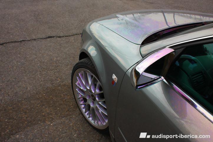

Ogeid Publicado 27 de Enero del 2011 Denunciar Publicado 27 de Enero del 2011 Haber si hace un poco de solecito y le podemos sacar unas fotillos...aunque viendo lo visto estoy muy lejos del nivel!!porque menudo nivel <_< jejejejeje Responder
mad_avant Publicado 28 de Enero del 2011 Denunciar Publicado 28 de Enero del 2011 Felicidades carras, son la leche esas llantas.....las tenia en mente desde hace tiempo pero el bolsillo manda y de momento hay que esperar. Un saludo. Responder
Orenes-Sline Publicado 28 de Enero del 2011 Denunciar Publicado 28 de Enero del 2011 Preciosas llantas Carras :drooling: ,enhorabuena por el cambio compañero :drool: a disfrutarlas,Salu2! Responder

donalgarrobo Publicado 28 de Enero del 2011 Denunciar Publicado 28 de Enero del 2011 Muy buena eleccion, le quedan de cine! Responder
rafa4 Publicado 28 de Enero del 2011 Denunciar Publicado 28 de Enero del 2011 (editado) muy bonito. De altura lo veo bien. podias dar detalles de ET, MEDIDA NEUMATICOS, INDICE CARGA, CODIGO VEL.... Pues el ET es 42 indice Y93 puede ser?? Los neumaticos son los ATR Sport (Achilles) Equivalente a "Bridgestone Potenza" Segun pone aqui 235 35 19... Varios compañeros los llevan y tras mucho mirar es la opcion mas interesante calidad-precio!! Ante todo felicitarte por el cambio, la verdad es que cuesta un poco decidirse a pasar a 19, pero una vez hecho, el cambio es espectacular. Sólo una consideración, mírate tu ficha técnica y mira el indice de carga que tienes homologado para tu vehículo, creo que llevas homologado 93 y código de velocidad Y, como además creo que has montado 235/35/19, para esa medida NO HAY indice de carga 93, sólo hay 91 y 87, por lo que NO pasarás la ITV por el indice de carga, SÍ por la medida. Te lo digo porque yo llevo 235/35/19 y tendré que cambiar a 245/35/19 para poder tener indice de carga 93 y poder pasar ITV. Saludos y enhorabuena!!!!!!!! Editado 28 de Enero del 2011 por rafa4 Responder
xavi10 Publicado 28 de Enero del 2011 Denunciar Publicado 28 de Enero del 2011 que te voy a decir yo de esas llantas...a mi parecer las mas elegantes con diferencia!!!! Anda que no has dao vueltas..... Ahora a mover los espejos al aparcar para no rascarlas.....como yo.... Un saludo Responder

fran9674 Publicado 29 de Enero del 2011 Denunciar Publicado 29 de Enero del 2011 Enhorabuena, el coche está precioso y ahora con esas llantas, más aún si cabe. Para mi gusto, está en el Top de las llantas más bonitas originales para nuestros coches. Que las disfrutes Saludos Responder

Carras Publicado 30 de Enero del 2011 Autor Denunciar Publicado 30 de Enero del 2011 Gracias por los comentarios!!!! Ho y hecho un viajecito mas o menos largo y no se si seran cosas mias..Pero noto menos ruido e incluso mas estabilidad!!!Aunq tambien le noto un poco mas "manso" y creo que el consumo ha subido un pelin...!! Creo que me estoy volviendo loco de tanto experimentar..... Mañana me fijare en la goma pero juraria que era Y !!! Los que llevan las ATR a ver si pueden decir algo sobre el tema!! Saludosss Responder
