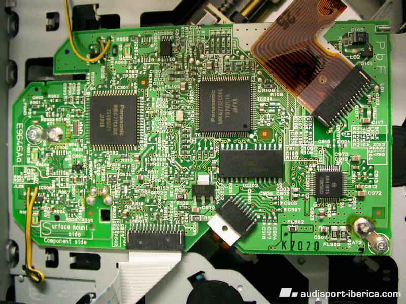

Nes37 Publicado 27 de Enero del 2011 Denunciar Publicado 27 de Enero del 2011 Todas estas que comentáis son alternativas posibles. Pero yo el principal problema lo sigo encontrando en la fuente, fundamental que sea de calidad para luego disfurtar de un buen sonido. En el caso del ASS los altavoces no tienen marca reconocida (además de ser puro cartón) y la fuente es una Panasonic. Estoy casi convencido de que en el B&O la fuente es distinta, además de que también los altavoces son de cierto prestigio (y con navegador la fibra óptica aporta un puntito de calidad y nitidez). Meterse en cambios a posteriori del equipo de sonido, incluso partiendo del ASS, y con unos buenos altavoces, aunque algo, no creo que sea una mejora espectacular, salvo que la fuente sea externa a la que ahora lleva. Y a esto sumarle el que te tengan que desmontar medio coche para hacerlo correctamente. Francamente en esto del sonido lo tenemos complicado, o nos conformamos con los que nos ofrece la marca o poner algo verdaderamente de calidad nos saldrá por un pico y desmontar mucho. Es una pena, yo he escuchado el Bosé que antes montaba Audi y francamente suena mejor que el ASS. El B&O sin ser la caña en car audio, es lo más aproximado que nos ofrecen a un equipo decente. Saludos :o Responder

Cuasar Publicado 27 de Enero del 2011 Denunciar Publicado 27 de Enero del 2011 (editado) Todas estas que comentáis son alternativas posibles. Pero yo el principal problema lo sigo encontrando en la fuente, fundamental que sea de calidad para luego disfurtar de un buen sonido.En el caso del ASS los altavoces no tienen marca reconocida (además de ser puro cartón) y la fuente es una Panasonic. Estoy casi convencido de que en el B&O la fuente es distinta, además de que también los altavoces son de cierto prestigio (y con navegador la fibra óptica aporta un puntito de calidad y nitidez). Meterse en cambios a posteriori del equipo de sonido, incluso partiendo del ASS, y con unos buenos altavoces, aunque algo, no creo que sea una mejora espectacular, salvo que la fuente sea externa a la que ahora lleva. Y a esto sumarle el que te tengan que desmontar medio coche para hacerlo correctamente. Francamente en esto del sonido lo tenemos complicado, o nos conformamos con los que nos ofrece la marca o poner algo verdaderamente de calidad nos saldrá por un pico y desmontar mucho. Es una pena, yo he escuchado el Bosé que antes montaba Audi y francamente suena mejor que el ASS. El B&O sin ser la caña en car audio, es lo más aproximado que nos ofrecen a un equipo decente. Saludos De esto ya se ha hablado bastante y como ya dije en su día, no me gusta como se ha planteado el equipamiento de audio en este coche, por lo menos en cuanto respecta al B&O. Y en cuanto a la progresiva integración de las radios al resto de electrónica de los coches, ya mejor ni hablar. Hecho de menos mi anterior coche del que simplemente necesitaba los 12V y el resto todo configurable a gusto de cada uno. Los de Audi no se han andado con exquisiteces y a la vista está de las diferencias entre tener o no fibra óptica como mínimo en los ajustes. La fuente, en el caso de tener la Concert combinada con el B&O es también Panasonic, la electrónica es la misma, sólo cambia el sistema de altavoces y el amplificador B&O, se lo encargaron a una multinacional que trabaja interiores de coches llamada LEAR. El altavoz de agudos que he visto es efectivamente de B&O, pero que tampoco tiene nada de especial. Así como también el altavoz de graves. De todas formas, es que tampoco B&O en audio es de las marcas punteras. Por poder, se pueden hacer muchas cosas, pero el límite lo tenemos en la instalación física y manejo de una fuente alternativa y en lo que se quiera uno complicar y/o gastar, por eso comentaba lo de la puñetera integración radio, pantalla y demás funciones. Yo tengo un PC con una buena tarjeta de sonido, pero la tengo conectada a la entrada de audio de la Concert y desconozco que hace con la señal. Ni me he planteado instalar amplificadores ni altavoces paralelos porque la fiebre del audio ya se me pasó y no tengo garantías de mejorar el B&O. Si tuviese un sistema básico, seguro que algo hubiese intentado. Es lo que tiene diseñar un sistema exclusivamente para un coche concreto, que con componentes nada del otro mundo, no termina de sonar mal y para colmo de bienes, para ellos claro, nos lo hacen más incompatible con componentes externos. De todas formas, gran parte de culpa de que no suene mal, la tiene el procesamiento del sonido con el Surround, que hace y bastante. Editado 27 de Enero del 2011 por Cuasar Responder
Nes37 Publicado 28 de Enero del 2011 Denunciar Publicado 28 de Enero del 2011 Todas estas que comentáis son alternativas posibles. Pero yo el principal problema lo sigo encontrando en la fuente, fundamental que sea de calidad para luego disfurtar de un buen sonido.En el caso del ASS los altavoces no tienen marca reconocida (además de ser puro cartón) y la fuente es una Panasonic. Estoy casi convencido de que en el B&O la fuente es distinta, además de que también los altavoces son de cierto prestigio (y con navegador la fibra óptica aporta un puntito de calidad y nitidez). Meterse en cambios a posteriori del equipo de sonido, incluso partiendo del ASS, y con unos buenos altavoces, aunque algo, no creo que sea una mejora espectacular, salvo que la fuente sea externa a la que ahora lleva. Y a esto sumarle el que te tengan que desmontar medio coche para hacerlo correctamente. Francamente en esto del sonido lo tenemos complicado, o nos conformamos con los que nos ofrece la marca o poner algo verdaderamente de calidad nos saldrá por un pico y desmontar mucho. Es una pena, yo he escuchado el Bosé que antes montaba Audi y francamente suena mejor que el ASS. El B&O sin ser la caña en car audio, es lo más aproximado que nos ofrecen a un equipo decente. Saludos :ranting2: De esto ya se ha hablado bastante y como ya dije en su día, no me gusta como se ha planteado el equipamiento de audio en este coche, por lo menos en cuanto respecta al B&O. Y en cuanto a la progresiva integración de las radios al resto de electrónica de los coches, ya mejor ni hablar. Hecho de menos mi anterior coche del que simplemente necesitaba los 12V y el resto todo configurable a gusto de cada uno. Los de Audi no se han andado con exquisiteces y a la vista está de las diferencias entre tener o no fibra óptica como mínimo en los ajustes. La fuente, en el caso de tener la Concert combinada con el B&O es también Panasonic, la electrónica es la misma, sólo cambia el sistema de altavoces y el amplificador B&O, se lo encargaron a una multinacional que trabaja interiores de coches llamada LEAR. El altavoz de agudos que he visto es efectivamente de B&O, pero que tampoco tiene nada de especial. Así como también el altavoz de graves. De todas formas, es que tampoco B&O en audio es de las marcas punteras. Por poder, se pueden hacer muchas cosas, pero el límite lo tenemos en la instalación física y manejo de una fuente alternativa y en lo que se quiera uno complicar y/o gastar, por eso comentaba lo de la puñetera integración radio, pantalla y demás funciones. Yo tengo un PC con una buena tarjeta de sonido, pero la tengo conectada a la entrada de audio de la Concert y desconozco que hace con la señal. Ni me he planteado instalar amplificadores ni altavoces paralelos porque la fiebre del audio ya se me pasó y no tengo garantías de mejorar el B&O. Si tuviese un sistema básico, seguro que algo hubiese intentado. Es lo que tiene diseñar un sistema exclusivamente para un coche concreto, que con componentes nada del otro mundo, no termina de sonar mal y para colmo de bienes, para ellos claro, nos lo hacen más incompatible con componentes externos. De todas formas, gran parte de culpa de que no suene mal, la tiene el procesamiento del sonido con el Surround, que hace y bastante. . Buen apunte Cuasar. Y coincido contigo, si no complicasen tanto la posibilidad de hacer algo "decente" a posteriori, ya muchos de nosotros compraríamos lo básico en sonido y luego nos buscaríamos la vida para mejorarlo; y me temo que entonces pocos ASS y B&O venderían como extra. Un saludo y gracias por la info Responder
Cuasar Publicado 28 de Enero del 2011 Denunciar Publicado 28 de Enero del 2011 Todas estas que comentáis son alternativas posibles. Pero yo el principal problema lo sigo encontrando en la fuente, fundamental que sea de calidad para luego disfurtar de un buen sonido.En el caso del ASS los altavoces no tienen marca reconocida (además de ser puro cartón) y la fuente es una Panasonic. Estoy casi convencido de que en el B&O la fuente es distinta, además de que también los altavoces son de cierto prestigio (y con navegador la fibra óptica aporta un puntito de calidad y nitidez). Meterse en cambios a posteriori del equipo de sonido, incluso partiendo del ASS, y con unos buenos altavoces, aunque algo, no creo que sea una mejora espectacular, salvo que la fuente sea externa a la que ahora lleva. Y a esto sumarle el que te tengan que desmontar medio coche para hacerlo correctamente. Francamente en esto del sonido lo tenemos complicado, o nos conformamos con los que nos ofrece la marca o poner algo verdaderamente de calidad nos saldrá por un pico y desmontar mucho. Es una pena, yo he escuchado el Bosé que antes montaba Audi y francamente suena mejor que el ASS. El B&O sin ser la caña en car audio, es lo más aproximado que nos ofrecen a un equipo decente. Saludos De esto ya se ha hablado bastante y como ya dije en su día, no me gusta como se ha planteado el equipamiento de audio en este coche, por lo menos en cuanto respecta al B&O. Y en cuanto a la progresiva integración de las radios al resto de electrónica de los coches, ya mejor ni hablar. Hecho de menos mi anterior coche del que simplemente necesitaba los 12V y el resto todo configurable a gusto de cada uno. Los de Audi no se han andado con exquisiteces y a la vista está de las diferencias entre tener o no fibra óptica como mínimo en los ajustes. La fuente, en el caso de tener la Concert combinada con el B&O es también Panasonic, la electrónica es la misma, sólo cambia el sistema de altavoces y el amplificador B&O, se lo encargaron a una multinacional que trabaja interiores de coches llamada LEAR. El altavoz de agudos que he visto es efectivamente de B&O, pero que tampoco tiene nada de especial. Así como también el altavoz de graves. De todas formas, es que tampoco B&O en audio es de las marcas punteras. Por poder, se pueden hacer muchas cosas, pero el límite lo tenemos en la instalación física y manejo de una fuente alternativa y en lo que se quiera uno complicar y/o gastar, por eso comentaba lo de la puñetera integración radio, pantalla y demás funciones. Yo tengo un PC con una buena tarjeta de sonido, pero la tengo conectada a la entrada de audio de la Concert y desconozco que hace con la señal. Ni me he planteado instalar amplificadores ni altavoces paralelos porque la fiebre del audio ya se me pasó y no tengo garantías de mejorar el B&O. Si tuviese un sistema básico, seguro que algo hubiese intentado. Es lo que tiene diseñar un sistema exclusivamente para un coche concreto, que con componentes nada del otro mundo, no termina de sonar mal y para colmo de bienes, para ellos claro, nos lo hacen más incompatible con componentes externos. De todas formas, gran parte de culpa de que no suene mal, la tiene el procesamiento del sonido con el Surround, que hace y bastante. :ranting2: . Buen apunte Cuasar. Y coincido contigo, si no complicasen tanto la posibilidad de hacer algo "decente" a posteriori, ya muchos de nosotros compraríamos lo básico en sonido y luego nos buscaríamos la vida para mejorarlo; y me temo que entonces pocos ASS y B&O venderían como extra. Un saludo y gracias por la info Efectivamente así es. La relación calidad/precio no ayudaría mucho a sus ventas. Con la ilusión que tenía yo de tener el B&O en el A4 después de ver el sistema del A8. Al final se quedó en su sucedáneo de mucho menor precio, pero aún así difícilmente justificable visto lo visto. Por si tenéis curiosidad de verlos. Te/os pongo fotos del interior de la Concert, que es más bien una caja vacía y el amplificador B&O. Otro saludo Esta es la placa electrónica del lector de CD, la unidad de transporte está debajo. Responder
