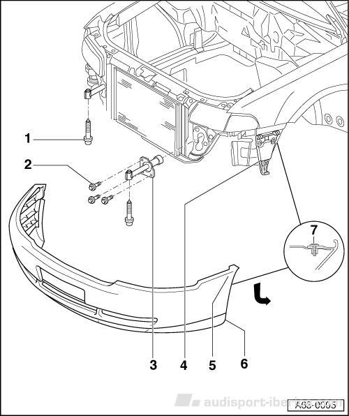

kepatito Publicado 28 de Enero del 2011 Denunciar Publicado 28 de Enero del 2011 Hola, buenas tardes , lo primero que voy hacer es presentarme ya que soy nuevo en el foro, he buscado por aquí y no he visto nada parecido a la consulta uqe os voy a lanzar, estoy intentando hacer la distribución a mi audi A4 año 1996 y me encuentro perdido, por lo que pido ayuda. Estoy desmontando el paragolpes delantero y después de haber desmontado el paragolpes del pasaruedas y quitar los tornillos que unen el parachoques al absorvedor de impactos no consigo extraerlo, por favor, ¿ hay algún forero que haya hecho esta operación y me pueda dar un consejo por si necesito desmontar algún anclaje más?. Responder
RednaLreven Publicado 28 de Enero del 2011 Denunciar Publicado 28 de Enero del 2011 busca algun tornillo rosca chapa, remache o apaño similar que haya podido poner algun mecanico en alguna reparación anterior. Un saludo y bienvenido Responder
Tolo Publicado 28 de Enero del 2011 Denunciar Publicado 28 de Enero del 2011 Tienes que desencajarlo de los soportes =4= como indica la flecha. Suerte. Responder
RednaLreven Publicado 28 de Enero del 2011 Denunciar Publicado 28 de Enero del 2011 (editado) exacto! sale pegando un tirón fuerte con decisión, pero antes de darlo para desencajarlo echa un vistazo a lo que te digo de algun tornillo o algo porque ahí precisamente los mecanicos es donde suelen meter tornillos, remaches o similares cuando no encaja bien. No vaya a ser que haya alguno y te cargues el parachoques al tirar saludos! Editado 28 de Enero del 2011 por NeverLander Responder
