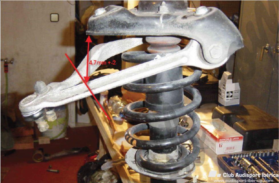

jon1290 Publicado 23 de Noviembre del 2012 Denunciar Publicado 23 de Noviembre del 2012 (editado) La cota de la que hablaba para los superiores: Saludos. una pregunta, esta altura que has marcado son 4.7mm o 4.7 cm?? me estoy volviendo loco con las rotulas de 16 y 20mm del brazo inferior y con la rotula de la dirección ya que yo llevo sline con suspensión deportiva y necesito comprar un kit de brazos y no se cual. Si alguien me pudiese dar un empujoncito y decirme que kit debería comprar le estaría muy agradecidogracias. Editado 23 de Noviembre del 2012 por jon1290 Responder
sata Publicado 23 de Noviembre del 2012 Denunciar Publicado 23 de Noviembre del 2012 La cota de la que hablaba para los superiores: Saludos. una pregunta, esta altura que has marcado son 4.7mm o 4.7 cm?? me estoy volviendo loco con las rotulas de 16 y 20mm del brazo inferior y con la rotula de la dirección ya que yo llevo sline con suspensión deportiva y necesito comprar un kit de brazos y no se cual. Si alguien me pudiese dar un empujoncito y decirme que kit debería comprar le estaría muy agradecidogracias. cms. Si habría que ajustar los brazos con décimas de mm,....... ,....XD.......... Saludos. Responder
