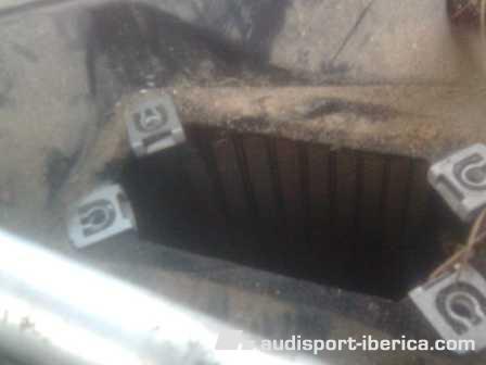

lagarto Publicado 5 de Febrero del 2011 Denunciar Publicado 5 de Febrero del 2011 Esta es la caja sellada del filtro. Es mas evolucionada q la mia, ya q lleva un servo q abre una trampilla. Como veis lleba un filtro con celdillas de abeja, no es bien-bien de papel Responder
CarlusBCN Publicado 18 de Septiembre del 2011 Autor Denunciar Publicado 18 de Septiembre del 2011 Bueno, 8 meses más tarde y cansado de ver la caja del filtro por el maletero, me he puesto manos a la obra para cambiarlo.Paso 1º: sacar el vierteaguas que va con grapas, una vez hecho, se ve la caja a la izquierda.Ilustremos: Se observa con claridad que hay que desmontar los brazos del limpia y la chapa de rejilla que hay( son 4 tornillos allen): Ahora si se puede acceder;se aflojan 3 tuercas de la parte superior y el filtro sale hacia arriba. Por cierto, el filtro que me vendieron no coincide.Es mas estrecho y mas alto, o sea que no lo pude cambiar pero estuve un rato entretenido. Se ve que tiene más m**** que el palo de un gallinero.Queda pendiente para hacer.Un saludo! Responder
