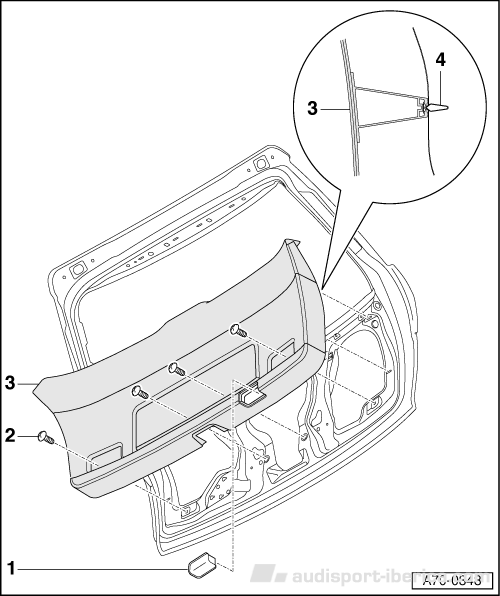

suso180avant Publicado 29 de Enero del 2011 Denunciar Publicado 29 de Enero del 2011 Buenas a todoss , alguien ha podido desmontar los plasticos del porton trasero de un avant b 6?? necesito cammbiar el bombin de la llave y no se como poder desmontarlos , existe algun brico , tiene muchas presillas por lo k veo ,y temo poder romperlas , asi k por lo menos saber como se quitan facilmente , saludos de antemano. Responder
Albersline Publicado 30 de Enero del 2011 Denunciar Publicado 30 de Enero del 2011 Algo asi: <_< Tolo, ¿Tienes el del Berlina B6? Responder
suso180avant Publicado 30 de Enero del 2011 Autor Denunciar Publicado 30 de Enero del 2011 Algo asi: Gracias Tolo, vere e prox. finde haber como lo hago pork las patillas 4 sobre el medio crujen mas de la cuenta , gracias de antemano..si señor Responder
Tolo Publicado 30 de Enero del 2011 Denunciar Publicado 30 de Enero del 2011 Lo marcado como '2' son tornillos (4x), los clips hay dos en cada lateral. Responder
Tolo Publicado 30 de Enero del 2011 Denunciar Publicado 30 de Enero del 2011 Tolo, ¿Tienes el del Berlina B6? Tornillos: '3' (1x) + '4' (2x), clips: '2' (10x) Responder
suso180avant Publicado 30 de Enero del 2011 Autor Denunciar Publicado 30 de Enero del 2011 Algo asi: Gracias Tolo, vere e prox. finde haber como lo hago pork las patillas 4 sobre el medio crujen mas de la cuenta , gracias de antemano..si señor Se me olvidaba ,aprovechare a montar una camara especifica que es muy fuera de lo normal ya subire las fotos. saludos Responder
