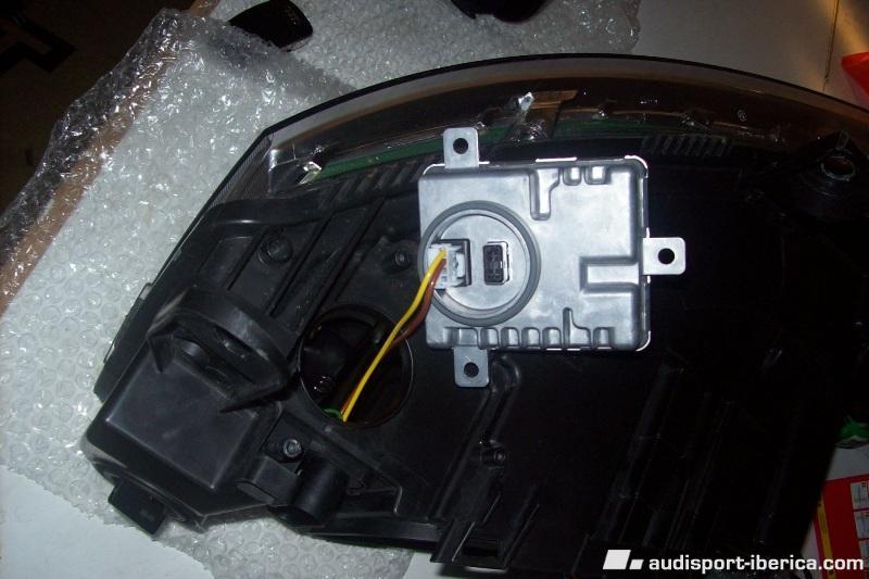

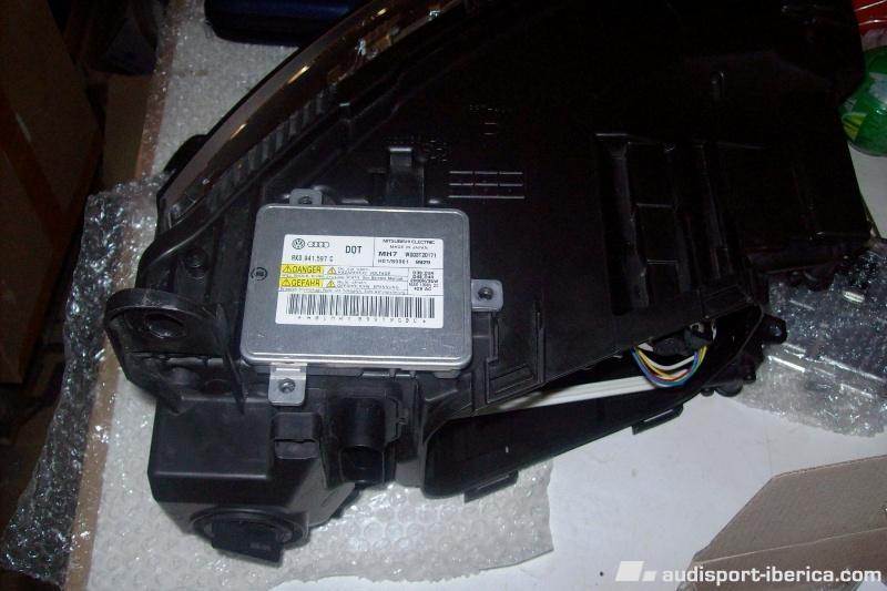

anuevo34 Publicado 4 de Mayo del 2011 Denunciar Publicado 4 de Mayo del 2011 Ya tengo los faros y esta mañana he recibido el kit Bixenon.......... En concreto es este, que colgó Israel29 en otro hilo sobre el tema.... Enlace de Israel29 Tras probarlo en el foco, el balastro se adapta perfectamente a la ubicación que tiene prevista, así como el conector que lleva de serie el foco...tal como podéis apreciar en las fotos.....solo faltaría fijarlo con los 3 tornillos.... Responder

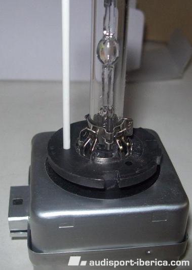

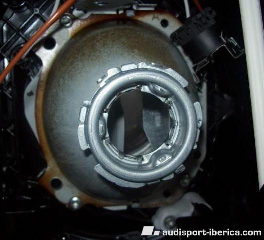

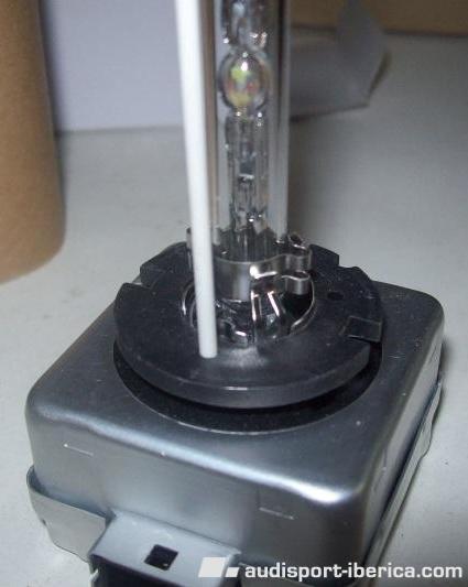

anuevo34 Publicado 4 de Mayo del 2011 Denunciar Publicado 4 de Mayo del 2011 El problema es este......La bombilla es del tipo D3S, que es en teoría la que monta el reestyling..... Pero he intentado colocarla en el foco y no coincide la forma..... Alguien me podria decir si hay que poner un adaptador o falta alguna pieza?? Os dejo las fotos de la bombilla y del alojamiento en el foco... Bombilla D3S Responder
ISRAEL29 Publicado 5 de Mayo del 2011 Autor Denunciar Publicado 5 de Mayo del 2011 El problema es este......La bombilla es del tipo D3S, que es en teoría la que monta el reestyling..... Pero he intentado colocarla en el foco y no coincide la forma..... Alguien me podria decir si hay que poner un adaptador o falta alguna pieza?? Os dejo las fotos de la bombilla y del alojamiento en el foco... Bombilla D3S Hola socio, Veo que lo tienes avanzado. Te falta el siguiente adaptador. Te adjunto el enlace. http://cgi.ebay.de/Hella-Xenon-Adapter-Halter-Ring-D3s-Audi-BMW-Mercedes-/120581499869?pt=Autoteile_Zubeh%C3%B6r&hash=item1c1337abdd Estos días estoy de vacaciones, en breve pondré todo el proceso de reparación del faro. Ya lo tengo listo. Salu2. Responder
