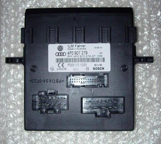

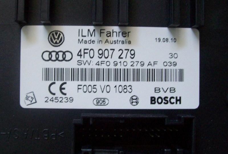

anuevo34 Publicado 1 de Julio del 2011 Denunciar Publicado 1 de Julio del 2011 Siguiendo con el tema.......aquí os dejo la centralita de luces...... Al final no encontré nada en Ebay y la compré en el conce...... Al comprarla nueva me dieron la ultima, con referencia terminada en AF.....precio sobre los 260 euros..... Responder

rsm Publicado 12 de Julio del 2011 Denunciar Publicado 12 de Julio del 2011 Siguiendo con el tema.......aquí os dejo la centralita de luces...... Al final no encontré nada en Ebay y la compré en el conce...... Al comprarla nueva me dieron la ultima, con referencia terminada en AF.....precio sobre los 260 euros..... Hola anueve34, para que sirve esa centralita?es la que me falta de comprar ami que va detras de la guantera? Un saludo Responder

anuevo34 Publicado 12 de Julio del 2011 Denunciar Publicado 12 de Julio del 2011 Hola anuevo34, para que sirve esa centralita?es la que me falta de comprar ami que va detras de la guantera? Un saludo No, esa centralita va situada bajo el volante..........La de la guantera es la de la regulación de altura. Esa centralita, entre otras cosas, es la de luces..... Si tu coche llevaba halógenos seguramente la tendrás que cambiar......... La referencia es 4F0910279, terminada en K o superior, las B, C, D no te valdrían...... Esta la tuve en seguimiento y al final se me escapó..... Centralita de luces Responder

rsm Publicado 12 de Julio del 2011 Denunciar Publicado 12 de Julio del 2011 Hola anuevo34, para que sirve esa centralita?es la que me falta de comprar ami que va detras de la guantera? Un saludo No, esa centralita va situada bajo el volante..........La de la guantera es la de la regulación de altura. Esa centralita, entre otras cosas, es la de luces..... Si tu coche llevaba halógenos seguramente la tendrás que cambiar......... La referencia es 4F0910279, terminada en K o superior, las B, C, D no te valdrían...... Esta la tuve en seguimiento y al final se me escapó..... Centralita de luces Dónde puedo mirar la referencia que tengo?madre mia, aqui no terminan los gastos...jeje Responder

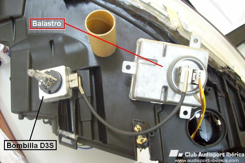

anuevo34 Publicado 31 de Julio del 2011 Denunciar Publicado 31 de Julio del 2011 Os dejo unas fotos que puede ser de interés...... El Kit de Xenon que lo componen bombilla, balastro y cable que conecta ambos..... En la esquina inferior izda veis el alojamiento del balastro....evidentemente el cable va por dentro, pero para la foto lo he puesto por la parte exterior..... Responder

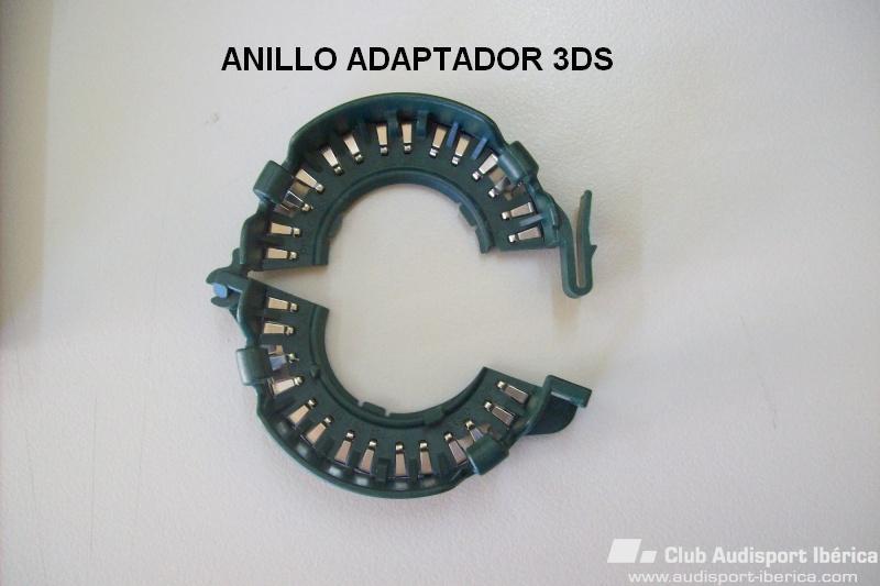

anuevo34 Publicado 31 de Julio del 2011 Denunciar Publicado 31 de Julio del 2011 COn esto no es suficiente, necesitamos algo que fije la bombilla a la óptica del xenon...... Esto lo solucionó Israel29.....Necesitamos dos anillos adaptadores.....por unos 22 euros... Anillo adaptador.. Por si caduca el enlace podeis buscar Hella Xenon Adapter Halter Ring D3s Audi Responder
