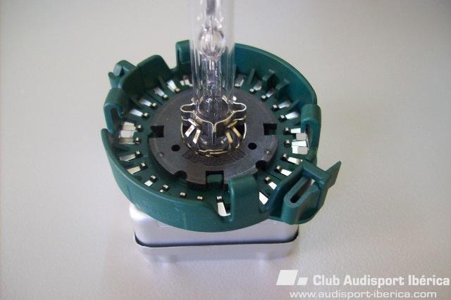

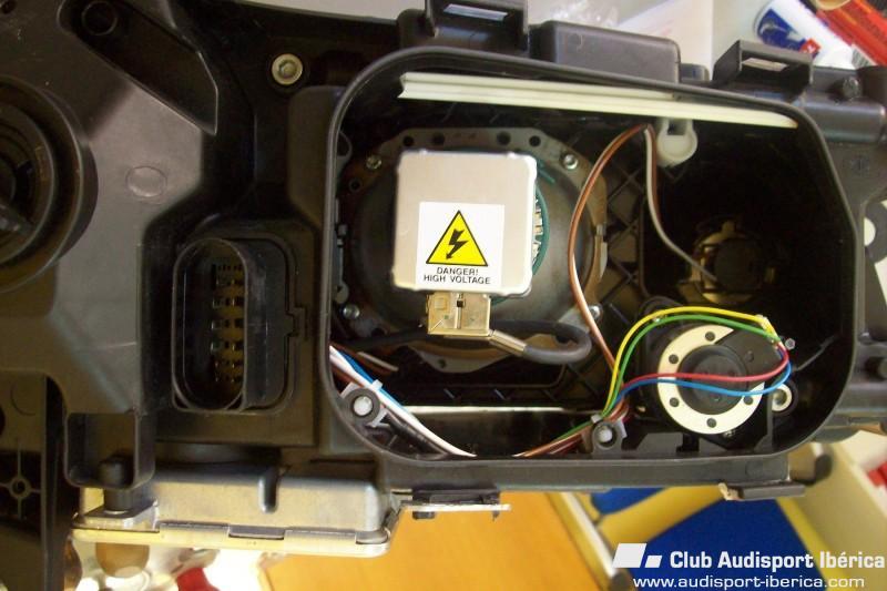

anuevo34 Publicado 31 de Julio del 2011 Denunciar Publicado 31 de Julio del 2011 Y ahora las fotos del anillo y la bombilla.... Responder

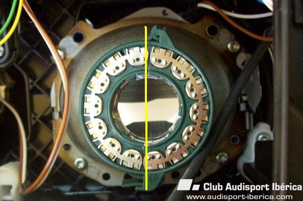

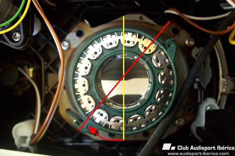

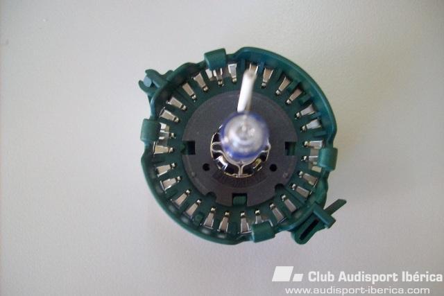

anuevo34 Publicado 31 de Julio del 2011 Denunciar Publicado 31 de Julio del 2011 (editado) Para colocarlo en el foco, lo metemos tal y como se ve en la foto y lo giramos a izquierdas unos 40 grados...... Evidentemente la bombilla se coloca antes....... Posición inicial para insertar bombilla.....con el cierre abajo Posición final de bloqueo tras girarla.... Editado 31 de Julio del 2011 por anuevo34 Responder
anuevo34 Publicado 31 de Julio del 2011 Denunciar Publicado 31 de Julio del 2011 Y así queda todo una vez finalizado el proceso....... Responder
