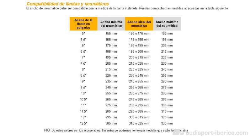

Freddy1 Publicado 2 de Febrero del 2011 Autor Denunciar Publicado 2 de Febrero del 2011 Adjunto un doc donde aparecen los anchos minimos de rueda que accepta cada dimension de graganta de llantas. Las 225 seria el minimo para una llanta de 8,5' por lo que doy por sentado que no hay peligro por temas de seguridad. La verdad es que si la llanta es claramente mas ancha que la goma no me gustara (parecera demasiado "tuneado"). La opcion de gomas 235 no es la mejor por la pocas propuestas en el mercado lo que implica un precio mas elevado. La cosa sigue sin estar clara...seguiremos investigando Gracias por todos vuestros comentarios Responder
kike87 Publicado 2 de Febrero del 2011 Denunciar Publicado 2 de Febrero del 2011 hola, con este mensaje os contesto a todos. Primero, llevo 225 con protector de llanta en 8.5" y no queda desprotegida (aclarar q llevo 225 por apurar las q tengo, las próximas serán 235 o 245 xq en el documento q ha colgado freddy1, que es en el que me hefijado para saber que iva legal, explica que es la más aconsejable. Segundo, si os meteis en neumaticos online.com vereis que hay gran variedad de neumáticos 235. Y tercero, teniendo cuidado aunque tengas 225 con 8.5" no tienes porque arañar las llantas, de hecho las únicas llantas que arañé fueron las anteriores en 8", hasta que le cogí la medida claro. Bueno saludos a todos, y freddy1 a ver si mañana saco las fotos y te las envio para que puedas colgarlas y así podamos hacerle un juicio más justo a las llantas Responder
