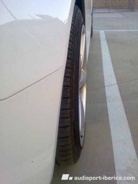

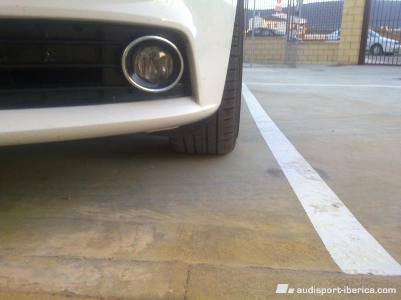

Freddy1 Publicado 9 de Febrero del 2011 Autor Denunciar Publicado 9 de Febrero del 2011 Os cuelgo las fotos mandadas por Kike donde se aprecia perfectamente como van unos 225 en llantas de 8,5' de garganta. Alla va... Responder
Freddy1 Publicado 9 de Febrero del 2011 Autor Denunciar Publicado 9 de Febrero del 2011 ... Responder
Freddy1 Publicado 9 de Febrero del 2011 Autor Denunciar Publicado 9 de Febrero del 2011 Gracias Kike por las fotos ! Por mi parte las encuentro algo estiradillas y creo como Kike que unas 235 seran una solucion equilibraba respecto al consumo y comodidad de la direccion. Espero que haya aclarado duda de alguno que otro forero Saludos Responder
valderaduey Publicado 10 de Febrero del 2011 Denunciar Publicado 10 de Febrero del 2011 ... Esta foto en concreto... la penultima si no aparece la veo algo mas que estiradilla... pero bueno oye, son opiniones personales, para mi desde luego 235/245 seria mucho mejor opcion. Un saludo. Responder
Xabby Publicado 10 de Febrero del 2011 Denunciar Publicado 10 de Febrero del 2011 Es la única foto que tengo donde mejor se aprecia como queda la 245/40/18. Desde luego la que mostrais ahí me parece excesivamente estirada. No es cuestión solo de estética ya ni de protección de llanta, es que el comportamiento del neumático se ve afectado tambien. Como podeis observar en 245 la llanta va más resguardada lo que hace que tras 28.000 km no tengan el más mínimo rasguño a pesar de que ya le he dado algunos motivos para ello. Un saludo Responder
kike87 Publicado 10 de Febrero del 2011 Denunciar Publicado 10 de Febrero del 2011 hola xabby, pero tu llanta es de 8.5"? yo ya tengo encargados los 245. saludos Responder
Xabby Publicado 10 de Febrero del 2011 Denunciar Publicado 10 de Febrero del 2011 hola xabby, pero tu llanta es de 8.5"? yo ya tengo encargados los 245. saludos Mi llanta es 8J x 18. Responder

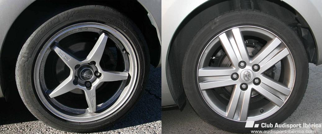

Super-Raton Publicado 12 de Febrero del 2012 Denunciar Publicado 12 de Febrero del 2012 (editado) Aunque no sea la misma medida, pongo una comparativa entre dos llantas: Una OZ 8x17 con neumatico Michelin 225/45 y con protector de llanta Otra Toyota 7x17 con neumatico Bridgestone 225/45 y sin protector de llanta Parece que incluso la 8x18 tiene mejor protecion lateral... Tengo la sensacion de que buscar un neumatico con buen protector de llanta puede ser suficiente para montar la 225/45 R18 en las llantas AUDI 8x18... Opiniones? ciboga? Saludos! Editado 12 de Febrero del 2012 por Super-Raton Responder
