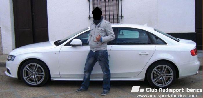

Super-Raton Publicado 15 de Febrero del 2012 Denunciar Publicado 15 de Febrero del 2012 (editado) A4 con 225/45 en llanta 8x18 como lo veis??? Saludos! Editado 15 de Febrero del 2012 por Super-Raton Responder

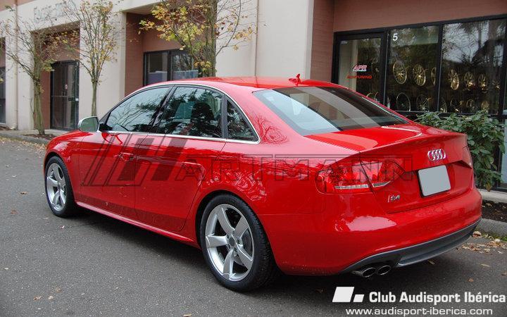

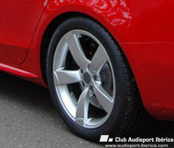

ciboga Publicado 16 de Febrero del 2012 Denunciar Publicado 16 de Febrero del 2012 (editado) A4 con 225/45 en llanta 8x18 como lo veis??? Saludos! no se que marca serán, pero las mías no quedan así, este parece que lleva una goma más ancha.Me refiero al coche rojo. Editado 16 de Febrero del 2012 por ciboga Responder

Necc Publicado 16 de Febrero del 2012 Denunciar Publicado 16 de Febrero del 2012 Muy de acuerdo con Ciboga y Samy, dependiendo del modelo varía mucho el cordón de protección, incluso la anchura, que aunque es la misma da algunas parecen más anchas o estrechas. Por ejemplo, en 225 la Michelin o la Dunlop parecen más anchas que la BF Goodrich, esto es por el flanco. Ciboga, yo también pienso que el coche rojo lleva más goma, minímo 245. Responder
