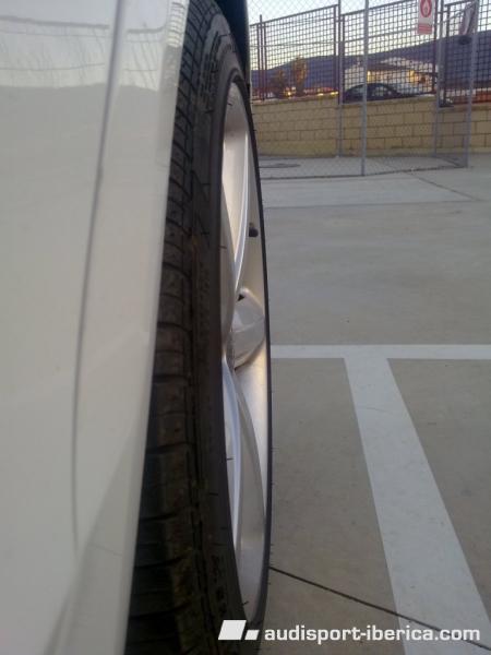

MYR Publicado 6 de Marzo del 2012 Denunciar Publicado 6 de Marzo del 2012 (editado) Mi caso 225-35 R19 en llanta de 8.5... Evidentemente lo proximo sera 235, pero dudo mucho que con este perfil tan bajo, me libre de alguna rascada, supongo que con 45 de perfil algo mas alto quedará el borde de la llanta... Editado 6 de Marzo del 2012 por MYR Responder

Jesusma Publicado 8 de Marzo del 2012 Denunciar Publicado 8 de Marzo del 2012 Desde mi experiencia, en 225/40/19 en llanta de 8", la rueda queda perfecta, y el protector de llanta cubre lo justo, te lo digo porque ya lo probe,jejejej, en 8.5 el protector igual te hace algo menos de efecto, pero no te va a quedar tan estirada como dicen, mi rueda es yokohama advan sport.Un saludo Pero como puedes decir que no queda estirada viendo las fotos que ha puesto MYR de unas 225 en 8,5, es que no puede quedar mas estirada, no es que el protector haga algo menos de efecto, es que el efecto es 0, la llanta sobresale claramente, y porque el perfil sea 40 en lugar de 35 tampoco vas a arreglar mucho, siempre hablo de 8,5. S2. Responder

Moncho2 Publicado 3 de Abril del 2020 Denunciar Publicado 3 de Abril del 2020 (editado) hace 2 horas, Carlisu84 dijo: como aporte, delante tube las 225 en 8.5 y para mi gusto demasiado estirada y me daba miedo desllantar y ahora llevo 235. atras tenia las 235 en 9.5 y ahora llevo 245 Hola Dinámicante, consumo etc .Notaste algún cambio para peor al subir ancho ?.... A mí, es que sinceramente (para mi coche con unos 170 Cv) me parece una burrada llevar 245/40/18 (Salvo quizás estéticamente) aun que, realmente si en esta foto que han puesto en el hilo va con 225 ... Yo ya firmaba (mi llanta es 8J).. Y seguramente además de gastar un poco menos, el coche andaría más. Gracias Editado 3 de Abril del 2020 por Moncho2 Responder
