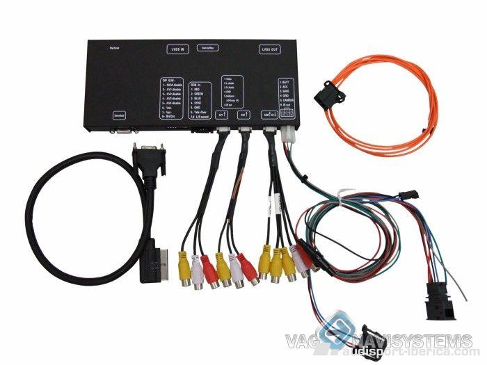

raulmunoz Publicado 17 de Febrero del 2011 Denunciar Publicado 17 de Febrero del 2011 Alguien se ha montado un bicho de estos. Estas son las caracteristicas; Interface Multimedia específico para la conexión de entradas de Audio y Video en vehículos Audi con sistema MMI 2G Con este interface podrá instalar un dispositivo externo con audio y video sin problema alguno, ya que la señal de video entra directamente en el equipo principal audi Multimedia, y el audio mediante señal de fibra óptica por lo que la calidad de sonido es perfecta. Compatible para sistemas MMI 2G y vehículos fabricados entre 2004-2009. Control exclusivo desde los botones del volante multifunción y MMI, de DVD o TDT Ampire : DVX50/51/100/101/ y DVBT50/51/200/400 Datos técnicos : 2x Entradas AV 2x Salidas Video para pantallas traseras 1x Salida audio 1x Salida Video para cámara trasera, conmutación automática al poner marcha atrás 1x RGB Responder
Kolari Publicado 17 de Febrero del 2011 Denunciar Publicado 17 de Febrero del 2011 Esa es la interface perfecta que ya conocemos pero vale una pasta...por eso muchos han montado la misma de xcarlink pero sólo de video por una parte y el audio por otra con Dension, Ami o xcarlink de audio por fibra. La suma en precio de las dos interfaces de xcarlink por separado ni se acerca a la que lo lleva todo... por lo menos cuando hace mucho se miró por aquí. Saludos. Responder
