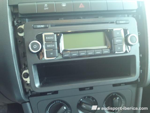

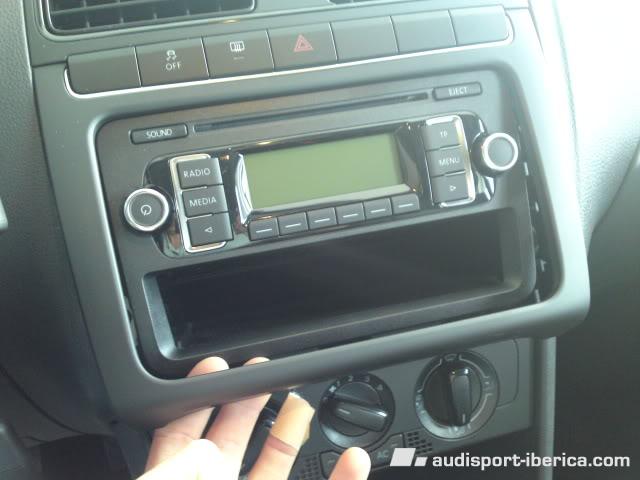

eso es un golf de los nuevos? supongo que sera parecido al del polo nuevo no? mira esto haber si te vale.
saludos.
Empezamos desmontando el marco que esconde los tornillos torx 20 que sujetan la Radio., podemos usar algo para hacer palanca en dos huecos que están en el margen inferior, pero que sea de material plástico para no marcar.
