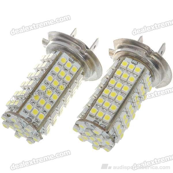

he leido que hay gente que ha puesto en las bombillas de su coche una resistencia para quitar el error del FIS
yo tengo un A4 B7 y me he puesto unas luces H7 de led, las cuales iluminan muy bien :notworthy: , el caso es que me dan error de FIS
¿Como puedo saber la resistencia que tengo que poner para quitar el error del FIS?
la luz tiene esta descripción:
- 102 super bright SMD LED white lights
- Increase driving safety in thick fog
- Rated voltage: DC12V/5W
- Luminous Flux: 460LM
- Color temperature: 6000~6500K white
- Socket type: H7
GRACIAS por adelantado
Las incandescentes serán de 50/55 w. Le restas la potencia de la led(5w) y calculas una resiatencia para que consuma esa potencia. R=V^2 / P
R=12v*12v /50 w
R ~ 2,9 ohms
....si mal no recuerdo, ya que hace muuuuuchos años que estudie esto jeje
Ni te molestes en ponerlas, yo compre unas asi para antiniebla y blancas son pero para que te vean simplemente por que no alumbran.
Un alojeno normal viene dando unos 1800 lm y estos leds no llegan ni a 500.
si es cierto...
gracias, voy a dejar las normales H7... pero es una pena, por que quedan de vicio..
