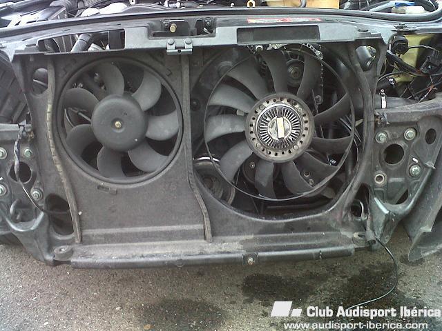

mikela4 Publicado 7 de Mayo del 2012 Denunciar Publicado 7 de Mayo del 2012 REFLOTE ! Buenos dias señores y señoras,damas y caballeros ! No voy a abrir un hilo nuevo,no es tanto el problema que tengo,pero como no encuentro la solucion en el ETKA,pues ahi va la pregunta : alguien me puede decir exactamente donde esta situado el sensor de temp. exterior ? Una foto mejor dicho? Es que ayer,al salir de casa de mi novia le he enganchado el parachoque delantero por debajo en el soporte de las puertas situado en el puñetero medio del camino (vaya manera de construir las puertas,mi suegro,el pobre que no tiene coche,sino un tractor de agricultura,y a el no le molesta el soporte este,pero un dia de estos voy a modificarle todo el sistema y le pondre las puertas por railes :ranting2: ) Entonces,se partió el soporte del sensor y estaba colgando al suelo,suerte que lo ví a tiempo ! Y no se donde estaba,por mucho que lo miro...he visto las fotos de mas arriba,lo he mirado en el coche pero no lo veo Suerte que el parachoque solo se me desprendió de la parte izquierda,de las pestañas que lleva,no se ha roto nada... Pues esto. Un saludo Responder
nanisete Publicado 7 de Mayo del 2012 Denunciar Publicado 7 de Mayo del 2012 REFLOTE ! Buenos dias señores y señoras,damas y caballeros ! No voy a abrir un hilo nuevo,no es tanto el problema que tengo,pero como no encuentro la solucion en el ETKA,pues ahi va la pregunta : alguien me puede decir exactamente donde esta situado el sensor de temp. exterior ? Una foto mejor dicho? Es que ayer,al salir de casa de mi novia le he enganchado el parachoque delantero por debajo en el soporte de las puertas situado en el puñetero medio del camino (vaya manera de construir las puertas,mi suegro,el pobre que no tiene coche,sino un tractor de agricultura,y a el no le molesta el soporte este,pero un dia de estos voy a modificarle todo el sistema y le pondre las puertas por railes :ranting2: ) Entonces,se partió el soporte del sensor y estaba colgando al suelo,suerte que lo ví a tiempo ! Y no se donde estaba,por mucho que lo miro...he visto las fotos de mas arriba,lo he mirado en el coche pero no lo veo Suerte que el parachoque solo se me desprendió de la parte izquierda,de las pestañas que lleva,no se ha roto nada... Pues esto. Un saludo Mikel, a ver si te ayuda esta foto justo debajo del ventilador grande ves un tornillo hexagonal en una muesca cuadrada, ahi va el soporte del sensor, una vez montado el sensor queda entre el radiador y la defensa saludos Responder
mikela4 Publicado 8 de Mayo del 2012 Denunciar Publicado 8 de Mayo del 2012 (editado) Cojonudo ,Nanisete Muchas gracias,hoy mismo me pongo con ello ! Un saludo! Editado 8 de Mayo del 2012 por duke80 Responder
nanisete Publicado 8 de Mayo del 2012 Denunciar Publicado 8 de Mayo del 2012 (editado) Cojonudo ,Nanisete Muchas gracias,hoy mismo me pongo con ello ! Un saludo! a mandar :thumbsup: saludos Editado 8 de Mayo del 2012 por duke80 Responder
