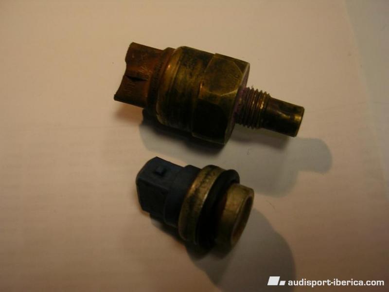

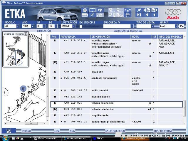

lagarto Publicado 2 de Febrero del 2011 Denunciar Publicado 2 de Febrero del 2011 Holas, hechadele un vistazo al nº 17 y 11. puede q se queden cerrados y no abra el rasgador de la calefaccion. El sensor grande es el multifuncion, manda datos de temperatura a la centralita y al reloj del cuadro. El pequeño es de temperatura y sirve para encender la bomba auxiliar de refrigeracion y electro-ventilador. El viscoso a de funcionar siempre, a mayor temperatura mas duro se pone. Responder

sergioav Publicado 2 de Febrero del 2011 Autor Denunciar Publicado 2 de Febrero del 2011 (editado) Ua cosa. el radiador de la calefaccion en las cajas C4, se quita desmontando la caja del ventilador, q esta en el vierteaguas. Gracias lagarto, que rapidez, os agradezco a todos vuestra ayuda, la valvula 17 la he revisado ya, lo que no he mirado es la 11 esa la mirare un rato. Por cierto no sabia que este coche llevase una bomba aunxiliar para la refrigeracion, donde esta situada?. Editado 2 de Febrero del 2011 por sergioav Responder
roberto v Publicado 2 de Febrero del 2011 Denunciar Publicado 2 de Febrero del 2011 si el radiador se quita por esa caja, ay que quitar todo lo que bienen siendo la consola donde va la radio, el salpicadero no ay que desmontarlo para nada, y tambien ay que desmontar el bierte aguas, el limpia parabrisas, y quitando 3 tornillos sale ahora que mencionas el sensor 17, ¿es el que va en la t ? ese no lo e cambiado nunca solo cambie la t, que es de plastico que se me rompio, y ya esta. Responder
sergioav Publicado 2 de Febrero del 2011 Autor Denunciar Publicado 2 de Febrero del 2011 si el radiador se quita por esa caja, ay que quitar todo lo que bienen siendo la consola donde va la radio, el salpicadero no ay que desmontarlo para nada, y tambien ay que desmontar el bierte aguas, el limpia parabrisas, y quitando 3 tornillos sale ahora que mencionas el sensor 17, ¿es el que va en la t ? ese no lo e cambiado nunca solo cambie la t, que es de plastico que se me rompio, y ya esta. Hay madre, te paso lo mismito que a mi, tambien se me rompio la jodia T. No sera que al haber perdido algo de agua se haya roto algo por ahi? Si, este sensor (el pequeñito) Ref: 025 906 041 A es el que va en la T, situado enfrente de la distribucion de la bomba inyectora . Responder
sergioav Publicado 2 de Febrero del 2011 Autor Denunciar Publicado 2 de Febrero del 2011 si el radiador se quita por esa caja, ay que quitar todo lo que bienen siendo la consola donde va la radio, el salpicadero no ay que desmontarlo para nada, y tambien ay que desmontar el bierte aguas, el limpia parabrisas, y quitando 3 tornillos sale ahora que mencionas el sensor 17, ¿es el que va en la t ? ese no lo e cambiado nunca solo cambie la t, que es de plastico que se me rompio, y ya esta. Hay madre, te paso lo mismito que a mi, tambien se me rompio la jodia T. No sera que al haber perdido algo de agua se haya roto algo por ahi? Si, este sensor (el pequeñito) Ref: 025 906 041 A es el que va en la T, situado enfrente de la distribucion de la bomba inyectora . Vamo a ver... te digo las cosas que le he puesto yo para descartar: -Termostatos 3 o 4 ya ni llevo la vuenta jeje.. -Sensor temperatura pequeño (el de la T) -La T -Bomba de agua, la cambie al hacer la distribucion porque ya sudaba un poquillo. -El viscoso Tambien le he metido un liquido de esos milagrosoa para limpiar el circuito, un amigo mio que es mecanico dice que a ver si se han obstruido los conductos de la culata pero no me lo asegura... ademas metuendole agua por enl manguito superior del radiador que va al termostato y y quitando un tubito que lleva en la culata se ve que si sube el agua. Responder

lagarto Publicado 2 de Febrero del 2011 Denunciar Publicado 2 de Febrero del 2011 La famosa T , q se rompe na mas mirarla , lleva un sensor. Ese sensor manda la temperatura de refrigerante al modulo del clima y para regular la inyeccion. No tiene nada q ver para el tema de la calefacción. A mi modo de ver, o el radiador esta obstruido, o una valbula queda cerrada y no deja pasar el agua. En el tema de q el reloj marque de menos el causante seguramente es el sensor gordo. El multifuncion. Q <_< vale casi 100 € Responder
