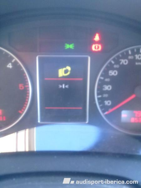

jesuso Publicado 2 de Febrero del 2011 Denunciar Publicado 2 de Febrero del 2011 buenas noches,me ha salido un por de veces un chivato en el fis que no se lo que es.si alguien sabe lo que significa agradeceria algun comentario.gracias.pongouna foto que le eche con el movil. Responder
Turbo1.8 Publicado 2 de Febrero del 2011 Denunciar Publicado 2 de Febrero del 2011 Regulador automatico de luces? Responder
meatloaf Publicado 2 de Febrero del 2011 Denunciar Publicado 2 de Febrero del 2011 Regulador automatico de luces? yessssss adaptive light" averiado Responder
jesuso Publicado 3 de Febrero del 2011 Autor Denunciar Publicado 3 de Febrero del 2011 pero si mi coche no lleva ese extra?,que yo sepa Responder
pedro-pepy Publicado 11 de Febrero del 2011 Denunciar Publicado 11 de Febrero del 2011 lleva xenon de origen ??? el xenon de fabrica lleva sensor deposición en los ejes o bajo los asientos y tal para la regulación automática del haz de luz Responder

mitch2 Publicado 11 de Abril del 2011 Denunciar Publicado 11 de Abril del 2011 el simbolito verde lo tienen los B6 los b7 lo tienen desactivado de serie pero se puede activar en el modulo 9 en coding. SAludos Responder
meatloaf Publicado 13 de Abril del 2011 Denunciar Publicado 13 de Abril del 2011 el simbolito verde lo tienen los B6 los b7 lo tienen desactivado de serie pero se puede activar en el modulo 9 en coding. SAludos gracias por la aclaración salú Responder
JMM Publicado 20 de Abril del 2011 Denunciar Publicado 20 de Abril del 2011 el simbolito verde lo tienen los B6 los b7 lo tienen desactivado de serie pero se puede activar en el modulo 9 en coding. SAludos gracias por la aclaración salú Gracias por la aclaración tb lo que no entiendo es el motivo por el cúal está desactivado de serie... no se yo si merece la pena activarlo... Saludos Responder
