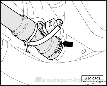

sensor de temperatura del motor......
lo tienes situado en algun tubo del refrigerante,,y va enchufado a un cable...
vale unos 7 €
el sensor es de color azul,habres el capo y esta a la derecha abajo de todo al lado del radiador,para cambiarlo tienes que hacerlo por debajo,sacando el cubre del motor para llegar a el,compra el sensor y la persilla de plastico que lleva que al sacarla ssuele romper,cuando lo saques mira que no quede dentro la junta torica que lleva,le pones el nuevo y rellenas el liquilo refriguerante que allas perdido y ya esta ,un saludo

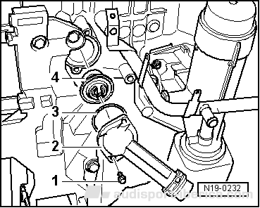

hola Talamer bienvenido, ponos unas fotillos que nos gusta mucho porfa, tambien puede que tengas el termostato un poco pachucho, ami no me subia nada la temperatura y era el termostato, es muy facil de cambiar y vale unos 13.30 euros, si no sabes donde va dinoslo y te decimos donde va SALUDOS.
Publicado (editado)
lo mejor que cambies los dos ,assi solo tendrass que rellenar una vez.aacuerdate de acerlo con el refrigerante frio para no quemarte.un saludo.por cierto el sensor es el de la izzquierda y el de la derecha es el termostato en el dibujo en n4 con su junta ,para sacarlo hay que girarlo
