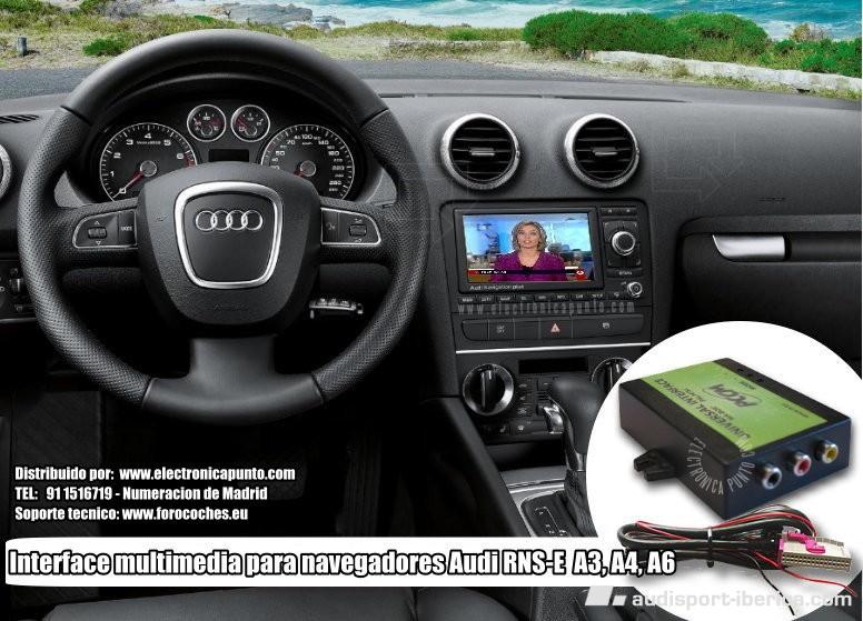

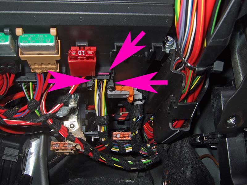

kavila Publicado 3 de Febrero del 2011 Denunciar Publicado 3 de Febrero del 2011 Buenas!! He comprado un interface multimedia para rns-e y quiero enchufar la cámara trasera y un dvd. Cuando ido a conectarlo me sale que tengo que conectar unos cables: al positivo, ground, can L y canH. Buscando encontrado los cables que son (me parece), los e conectado y cuando e ido a encender el rns-e no me sale nada. A ver si me ayudáis y me podéis decir por qué puede ser o los cables que son por si los e concertado mal. El interface que he comprado es este: Responder

Turbo1.8 Publicado 7 de Febrero del 2011 Denunciar Publicado 7 de Febrero del 2011 nadie me sabria resolver mi ultimo problema sobre la camara trasera? Que alguien mas lo confirme pero lo que hay que hacer es lo siguiente. Con el vag com en el modulo del RNS-E en adaptacion activar la camara de marcha atras. Cablear desde la zona del volante del conector t23 al rns-e c2 Responder
