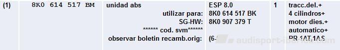

penzoil Publicado 3 de Febrero del 2011 Denunciar Publicado 3 de Febrero del 2011 Pues resulta que hace tiempo que me queria meter con esta opción, que a priori no la podia activar porque mi centralita ABS no lo soporta. Si os habeis fijado, en los que tengais multitronic, si estais en una pendiente pisando el freno y con la D engranada, si soltais el freno el coche no va para atrás. Durante 2 o 3 segundos lo que mantiene parado el coche son los frenos, y luego se desfrena (se oye) y el coche tira del cambio. Esta situación me dió a pensar en el funcionamiento del audi Hold Assist (que no llevo) y que a mi parecer era la misma. Me puse a mirar en el etka las centralitas ABS para los cambios multitronic y veo que pone AT/AS. En las centralitas para cambio manual unas pone AT, otras AS, y la verdad es que hay muchos modelos de centralitas. Pues hoy que tenia un poco de tiempo me he puesto a probar de activar el TMPS con el vag com. Al principio no me salia (o eso creia yo) porque me daba fallo en el fis "Sistema de presion de neumaticos averiado" pero siguiendo bien el tutorial de vwgolf, he borrado los fallos y lo he activado. Luego he memorizado la presion actual de los neumaticos y ya no me he podido entretener mas en desinchar las ruedas porque no tenia mas tiempo. A parte, de que llevo nitrogeno y tendria que pasar por el taller de ruedas a dar el coñazo. Asi que no esta probado 100% pero yo diria que está hecho. Otro tema pendiente que tengo, seria la de comprar la palanca de freno con el Hold Assist, y ver que pasa. Pues eso, que sepais que los que llevais cambio multitronic, independientemente de lo que diga la pegatina de los codigos pr, podeis activar esta opción siguiendo el tutorial. Saludos. Responder

penzoil Publicado 10 de Febrero del 2011 Autor Denunciar Publicado 10 de Febrero del 2011 Buenas, pues yo sigo a mi rollo. Con el Hill Assist, conseguí entrar en el modulo del ABS, y cambié el Byte 1 ,pero nada. Codigo no valido. Luego encontré un brico en alemán para ponerlo en un passat, y veo mucho follon de cables y desmontar demasiado. Asi que no voy a seguir con este tema. Luego repasando el post de audizine de Davidb8, veo que pone un listado de centralitas ABS compatibles para activar el TPMS que son las que acaban en AH, S, R, AQ. Pues bien, la mia acaba en T. Asi que ya sabeis, los que tengais multitronic con la centralita acabada en T, podeis activar el TPMS. Responder

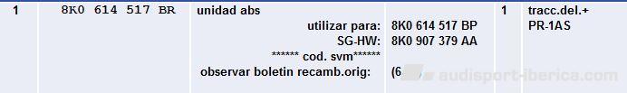

Chity Publicado 16 de Febrero del 2011 Denunciar Publicado 16 de Febrero del 2011 He estado trasteando ahora un rato, después de salir del trabajo. Mi centralita es AS y mi coche lleva multitronics y efectivamente debe llevar holdasist por la prueba que dices de soltar el freno con la D engranara. Pues bien, codifico el modulo 56, coding 7, byte 8, activando el tire presure monitoring... Pero después al ir al. Modulo 3 ABS pongo el cod 61378, me lo acepta perfectamente, pero después de activar el bit 3 tire presure monitoring pr-7k6, no me acepta el nuevo código, me da error. Y claro, en el menú car veo que aparece la opción memorizar presión en gris. Entonces, la pregunta que te hago es, ¿Codificaste algo mas de lo que hay en la guía vagcom o no? Desluego, hay un paso que no me deja continuar y no se porque me da ese error 31. Gracias Pues a mi me pasa lo mismo raul yo tengo tambien el cambio multitronic y me da el mismo error que a ti. Haber que podemos hacer y conseguimos activarlo. Salu2. Responder

penzoil Publicado 17 de Febrero del 2011 Autor Denunciar Publicado 17 de Febrero del 2011 Chity, viendo la foto que has puesto, tu centralita acaba en AA. Esa no es compatible. Responder
penzoil Publicado 17 de Febrero del 2011 Autor Denunciar Publicado 17 de Febrero del 2011 Os pongo una lista de centralitas que son compatibles con AT, que la que sale en el manual esta incompleta. 8k0 907 379 AQ, T, M, R, N, S, AC, AD, AG, AH (no todas), AJ, AM, BT, BD, BH, AN, CA, BE, BJ. Esta lista la he sacado mirando una a una las centralitas ABS en el etka, y que llevan el codigo PR-1AT. La mayoria son para tracción quattro, y en la AH habia unas que eran AT, y otra AS (no me pregunteis porque). Habrá que mirar eso primero, y no todos los multitronic llevaran la centralita compatible con AT. Responder
penzoil Publicado 17 de Febrero del 2011 Autor Denunciar Publicado 17 de Febrero del 2011 ¿Porque en su dia afirmé que los multitronic podian activar el TPMS? Porque mirando el etka, solo habia una centralita que especificara que era para los diesel 4 cilindros multitronic. Conforme voy pasando paginas no especifican nada, solo traccion delantera o quattro. Espero que os sirva de ayuda. Responder
Chity Publicado 17 de Febrero del 2011 Denunciar Publicado 17 de Febrero del 2011 Gracias penzoil por tu ayudam entonces no puedo activar el TPMS . Cuando compre el coche pedi el Audi Hold assist, pero el vendedor me dijo que con el cambio automatico no hacia falta , lo tenia pedido y me dijo que lo quitara. Salu2. Responder
