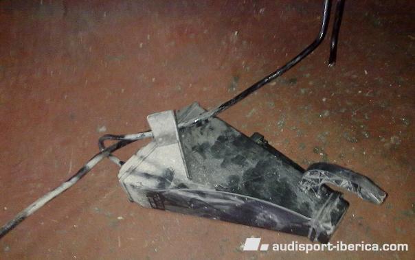

chirrito Publicado 4 de Febrero del 2011 Denunciar Compartir Publicado 4 de Febrero del 2011 Despues de trastear un poquillo........ Estamos hablando del filtro de Carbón Activo SALUDOS Responder Enlace al comentario Compartir en otros sitios web More sharing options...
DIAV Publicado 10 de Febrero del 2011 Autor Denunciar Compartir Publicado 10 de Febrero del 2011 Despues de trastear un poquillo........ Estamos hablando del filtro de Carbón Activo SALUDOS Pues si es el filtro de carbon activo que se ha jodido, no habia tenido noticia de ninguno anterior que se hubiese averiado, a ver si puede subir una foto Responder Enlace al comentario Compartir en otros sitios web More sharing options...
DIAV Publicado 10 de Febrero del 2011 Autor Denunciar Compartir Publicado 10 de Febrero del 2011 Bueno pues aqui esta la foto del susodicho filtro de Carbon Activo Responder Enlace al comentario Compartir en otros sitios web More sharing options...
Galway Publicado 11 de Febrero del 2011 Denunciar Compartir Publicado 11 de Febrero del 2011 Como sabes que esta mal? que esta roto? te aparecia en el cuadro el testigo de averia de motor? es que yo tengo un problema con mi tfsi y no se que puede ser he pensado en ese filtro Un saludo Responder Enlace al comentario Compartir en otros sitios web More sharing options...
DIAV Publicado 14 de Febrero del 2011 Autor Denunciar Compartir Publicado 14 de Febrero del 2011 Como sabes que esta mal? que esta roto? te aparecia en el cuadro el testigo de averia de motor? es que yo tengo un problema con mi tfsi y no se que puede ser he pensado en ese filtroUn saludo Pues si lo primero que se enciende es el testigo de averia motor en naranja, se sabe que esta roto despues de desmontarlo el taller y hacer la comprobacion de que el filtro no funciona, entran los gases pero no salen, ya pondre precio de la reparacion, saludos. Responder Enlace al comentario Compartir en otros sitios web More sharing options...
