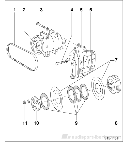

moreno100 Publicado 3 de Febrero del 2011 Denunciar Publicado 3 de Febrero del 2011 Me he explicado mal. Si, es la polea del cigueñal que mueve la correa del compresor de A/C Ya decia yo, eso es otra cosa. Te dejo un pantallazo,a ver si te sirve. Saludos. Responder
Tolo Publicado 4 de Febrero del 2011 Denunciar Publicado 4 de Febrero del 2011 Como veo que te has "ido": Las tuercas creo que van a 25 Nm, pero la tensión de la correa se determina añadiendo (- tensión) o quitando (+ tensión) arandelas espaciadoras. Las arandelas que quites las tienes que poner delante Responder
alexgasgas_280 Publicado 4 de Febrero del 2011 Autor Denunciar Publicado 4 de Febrero del 2011 Entonces tendre que ir a por mas arandelas, porque ya las llevaba puestas todas. Por delante te refieres a ponerlas entre las tuercas y la polea? Saludos!! Responder
Tolo Publicado 4 de Febrero del 2011 Denunciar Publicado 4 de Febrero del 2011 '7' es la polea y '9 ' las arandelas espaciadoras. Responder
alexgasgas_280 Publicado 4 de Febrero del 2011 Autor Denunciar Publicado 4 de Febrero del 2011 Muchas gracias Tolo. Ahora mismo no me acuerdo cuantas arandelas espaciadoras tengo. Lo que si se es que aun poniendolas todas la correa quedaba demasiado tensa. Cuantas deberia de haber? en la imagen salen 4, pero si no recuerdo mal en el etka salian 9. Saludos! Responder
