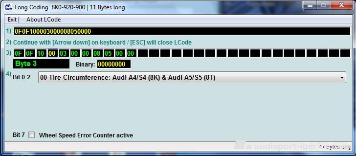

penzoil Publicado 7 de Febrero del 2011 Denunciar Publicado 7 de Febrero del 2011 Oye Paul, como has cambiado de llantas, has modificado algo en el modulo 17- instrument cluster, donde dice "circumferencia de rueda"? No deberias cambiar algo ahi? Responder
paul2008 Publicado 7 de Febrero del 2011 Autor Denunciar Publicado 7 de Febrero del 2011 Oye Paul, como has cambiado de llantas, has modificado algo en el modulo 17- instrument cluster, donde dice "circumferencia de rueda"? No deberias cambiar algo ahi? Comol????? Puedes poner un pantallazo donde aparece esto??? Por supuesto, no he cambiado nada de nada en el modulo 17. Como sea este el problema..... Responder
vwgolf Publicado 7 de Febrero del 2011 Denunciar Publicado 7 de Febrero del 2011 (editado) Oye Paul, como has cambiado de llantas, has modificado algo en el modulo 17- instrument cluster, donde dice "circumferencia de rueda"? No deberias cambiar algo ahi? Oye Paul, como has cambiado de llantas, has modificado algo en el modulo 17- instrument cluster, donde dice "circumferencia de rueda"? No deberias cambiar algo ahi? Comol????? Puedes poner un pantallazo donde aparece esto??? Por supuesto, no he cambiado nada de nada en el modulo 17. Como sea este el problema..... A lo que se refiere penzoil puede ser el Byte 3 del módulo 17 del cuadro de instrumentos pero yo por lo que veo no hay que cambiar nada: Un saludo. Editado 7 de Febrero del 2011 por vwgolf Responder
