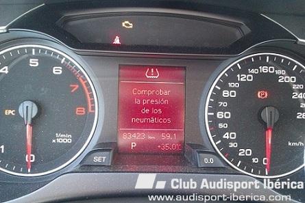

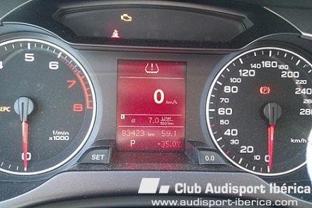

vwgolf Publicado 17 de Julio del 2012 Denunciar Publicado 17 de Julio del 2012 Subo de nuevo este hilo tan interesante sobre el funcionamiento del TPMS. Ayer por la tarde volviendo de trabajar me saltaron los siguientes avisos en el FIS: En un primer momento pensé que había pinchado una rueda pero me acorde que cuando pinchas unas rueda con el TPMS te indica qué rueda es cuando en su día hice pruebas con el mismo para ver si realmente funcionaba tras su activación con el Vag-Com. Una vez parado el coche, comprobé con un manómetro que tengo en el maletero la presión de las 4 ruedas, deciros que siempre las llevo infladas a 2,5 bares, y ví que las ruedas estaban a 2,8 bares. :shocked: Supongo que debía de haber sido por el calor ese aumento de presión tan significativo en los neumáticos porque siempre compruebo la presión de las ruedas en frío con mi manómetro. Quite presión a las 4 ruedas hasta que quedaron cada una a 2,4 bares y resetee desde el MMI el TPMS memorizando las nuevas presiones no volviendo a darme aviso del fallo en el FIS el TPMS. Por lo que deduzco también el TPMS nos indica una anomalía en el sistema cuando aumentan de forma significativa las presiones de las 4 ruedas, o sea, que no solo nos indica las perdidas de presión sino también los aumentos de presión de las ruedas. Responder

vwgolf Publicado 17 de Julio del 2012 Denunciar Publicado 17 de Julio del 2012 Hola, Yo he tenido este problema durante año y medio. Cada 3 o 4 mil kilometros saltaba el aviso de anomalia en el sistema de presión y la presion era correcta. Al memorizar la presión con el MMI el error desaparecía. Cada vez era mas frecuente. Resetearon la centralita y seguía igual. Al final me han actualizado el firmware de la centralita y en 10mil km no ha dado mas problemas. Saludos Es bastante interesante la información que das JLQ5, ¿a qué versión de firmware te han actualizado la centrálita del ABS? ¿Ha sido a través de una campaña gratuita o pagando por la misma? En mi caso la presión de las ruedas no era la correcta, estaban todas las ruedas con más de 0,3 bares sobre la presión que había memorizado, que era de 2,5 bares. Quite presión a las 4 ruedas y volví a memorizar la misma y no me ha vuelto a saltar el aviso en el FIS de anomalía en el TPMS. De todas formas, tendré que estar atento por si vuelve a fallar. Un saludo. Responder

vwgolf Publicado 17 de Julio del 2012 Denunciar Publicado 17 de Julio del 2012 Lo que había que probar era a subirle la presión a una sola rueda para saber si salía el mismo mensaje o indicaba en que rueda era. ¡Buena idea Tedstriker! Habrá que probar a hacerlo así a ver qué ocurre. Responder
