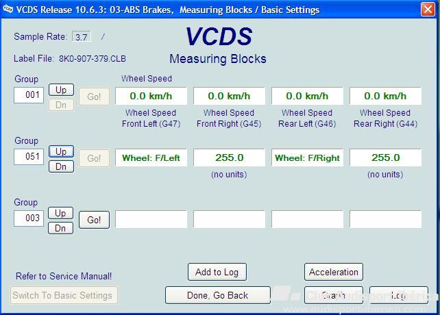

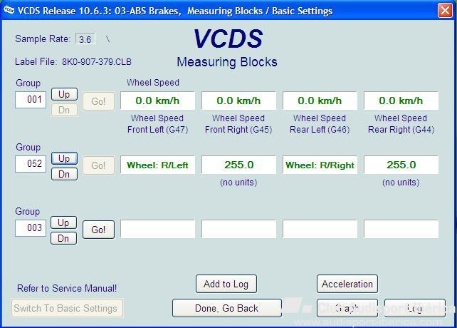

vwgolf Publicado 26 de Septiembre del 2011 Denunciar Publicado 26 de Septiembre del 2011 Buenas noches, os pongo mis capturas de los canales 51 y 52 de los bloques de medición del modulo 03 del ABS de mi coche: He de deciros que tras haber cambiado a llanta de 17 pulgadas el TPMS sí que me funciona. Las presiones que llevo en las ruedas son las que recomienda el fabricante para mis ruedas, 2,2 bares delante y 2,4 bares detrás. Respecto a los que no os funciona podéis hacer una prueba de lo más simple, montar vuestra rueda de galleta por una de vuestras ruedas y sin que resetéis el TPMS desde el MMI circular unos cuantos km, os tiene que saltar el aviso en el FIS, esto le ha ocurrido a mi suegro hace poco y el TPMS funciono. Un saludo. Responder
jabicho Publicado 27 de Septiembre del 2011 Denunciar Publicado 27 de Septiembre del 2011 Te marca como a mí...menos cuando me saltó el chivato al bajar la presión que entonces marcaba cero, a ver si Paul lo comprueba y sale de dudas Responder
