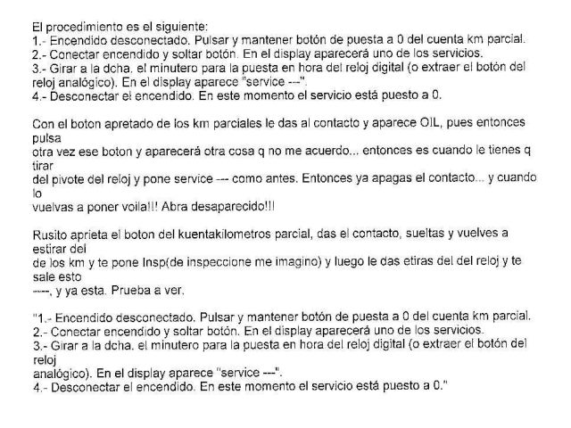

LeoXTR Publicado 19 de Noviembre del 2004 Denunciar Publicado 19 de Noviembre del 2004 Hoy se lo acabo de quitar yo al mío! Es del que tiene solo 2 pulsadores, uno para el cuentakms parcial y otro para el reloj. Pues atento: con el motor parado, manten pulsado unos segundos el del cuentakms parcial, y con él pulsado, arranca. Se te quedará el mensaje fijo, sin parpadear. Entonces tira del otro botón, como si fueras a cambiar la hora: voilá! aparece "Inspect ----". Al apagar y volver arrancar ya no aparece más el mensaje (lo que no sé es si volverá a aprecerme cuando pasen 15,000 kms!) Espero que te sirva. Salu2 Responder
VanVas Publicado 25 de Noviembre del 2004 Autor Denunciar Publicado 25 de Noviembre del 2004 Gracias a todos, si ha sido asi, o algo muy parecido, jejeje, me imprimi un post q daban todas las explicaciones, y al final lo consegui. creo q fueron 3 intentos, jejeje, luego arranque y ya no me volvio a salir. Muchas gracias y viva la gente tan cojonuda como vosotros VanVas Responder

VanVas Publicado 3 de Diciembre del 2004 Autor Denunciar Publicado 3 de Diciembre del 2004 Pues aqui va la hoja q utilize yo q me baje del post, espero q haya ayudado, VanVas Responder
