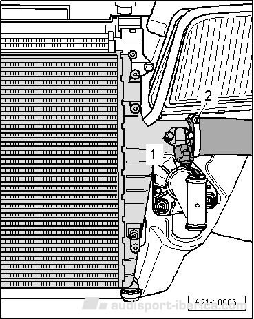

santiagom Publicado 4 de Febrero del 2011 Denunciar Publicado 4 de Febrero del 2011 Hola, ¿ sabeis alguno donde esta situado el transmisor de presion del colector de admision G 71?, el coche es un A6 2.5 TDI quattro tiptronic del 98, y es porque al pasarle el Vag, me da el fallo 00519 y no se por donde empezar a buscar el transmisor ese. Gracias. Responder
Tolo Publicado 4 de Febrero del 2011 Denunciar Publicado 4 de Febrero del 2011 En el intercooler, '1' :ranting2: Responder
santiagom Publicado 4 de Febrero del 2011 Autor Denunciar Publicado 4 de Febrero del 2011 Muchisimas gracias. Responder
santiagom Publicado 5 de Febrero del 2011 Autor Denunciar Publicado 5 de Febrero del 2011 Solucionado, era el enchufe que estaba medio suelto, un poco de limpiacontactos, enchufarlo bien y listo. Responder
