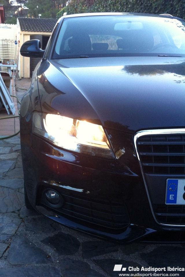

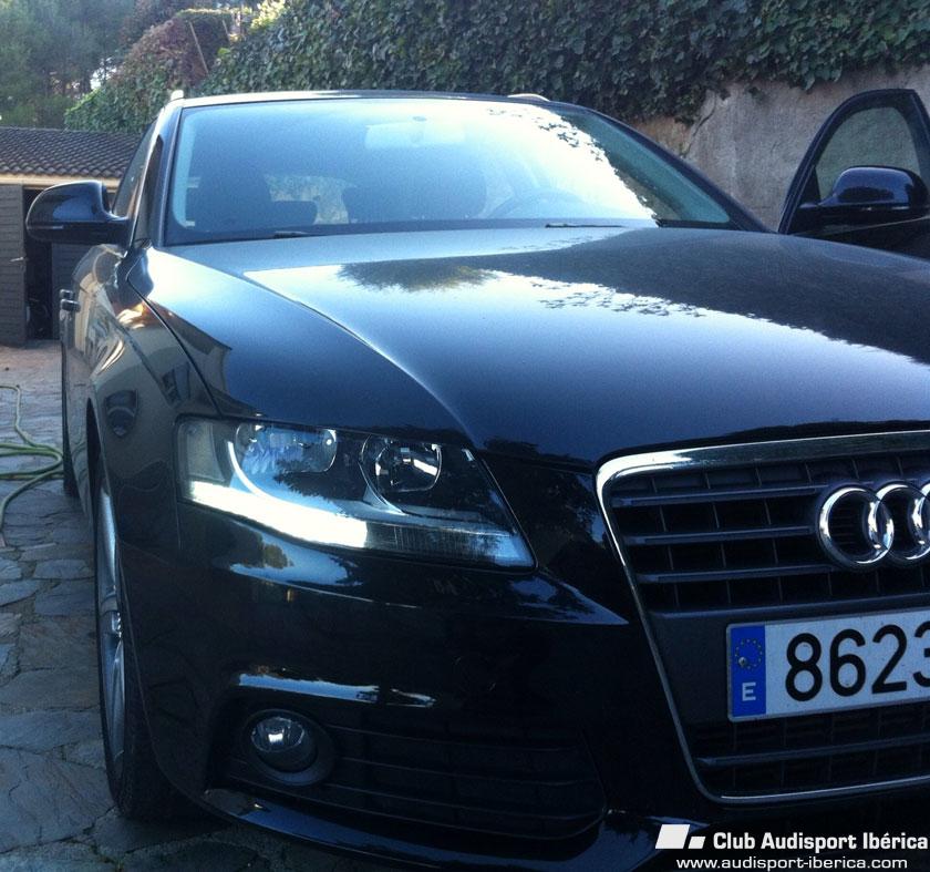

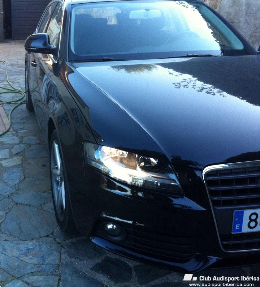

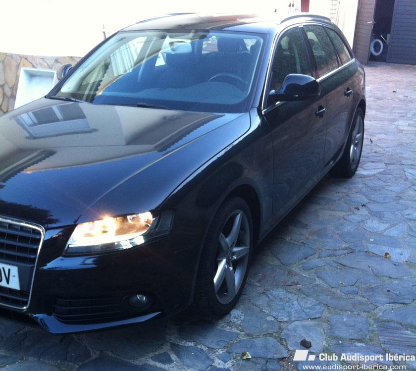

Bueno aqui están las fotos del invento, aunque el color amarillento de los faros no se corresponde con la realidad, no se aprecia en las fotos la diferencia entre la cool y la nigtbreaker pero al natural se nota. Evidentemente los leds hacen la luz mas azulada y aquí no hay cascaras pero a mi ya me esta bien.
Con las nigtbreaker en los proyectores de largas he ganado muchísimo ya que han dejado de hacerme una zona mas oscura y he ganado en profundidad.
