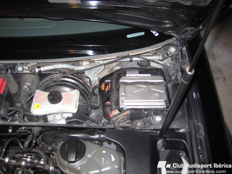

jeloy Publicado 17 de Octubre del 2014 Denunciar Publicado 17 de Octubre del 2014 Aqui debajo esta. Responder
Xabilizas Publicado 23 de Octubre del 2014 Denunciar Publicado 23 de Octubre del 2014 Muchas gracias, en cuanto tenga un rato lo intentare cambiar.sabrías que referencia son los relés? Responder

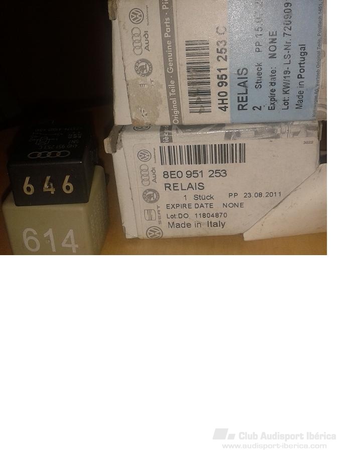

jeloy Publicado 7 de Noviembre del 2014 Denunciar Publicado 7 de Noviembre del 2014 ¿Tendría que mirar también los relés que van debajo del volante o solo los de la caja de la ECU? Muchas gracias Yo solo cambie el 614 ya se se soluciono el problema, aunque compre los 2 el 614 y 646 pero este ultimo ni llege a encontrar en donde va. La referencia del 614 es 8EO 951 253 Responder

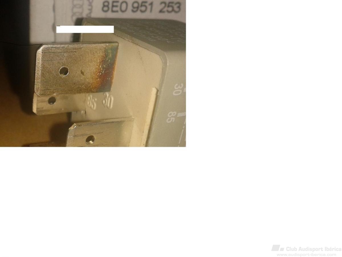

jeloy Publicado 7 de Noviembre del 2014 Denunciar Publicado 7 de Noviembre del 2014 Mira estaban los contactos algo quemados. Responder
jeloy Publicado 7 de Noviembre del 2014 Denunciar Publicado 7 de Noviembre del 2014 Aqui tienes los 2 aun los tenia en el maletero. Responder
Xabilizas Publicado 21 de Noviembre del 2014 Denunciar Publicado 21 de Noviembre del 2014 Hola jeloy Estaba el relé quemado como en tu foto y con solo sustituirlo problema solucionado. Muchas gracias por tu ayuda. Responder
jeloy Publicado 21 de Noviembre del 2014 Denunciar Publicado 21 de Noviembre del 2014 Si exacto yo cambie el 614 y a dia de hoy todo perfecto, estaba como en la foto de echo ese es el mio, sabes que los contactos interiores del rele se queman, ese debia ser el problema. Un saludo Responder
