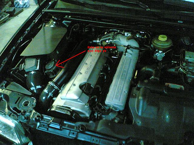

RS2 Coupe Publicado 9 de Febrero del 2005 Denunciar Publicado 9 de Febrero del 2005 (editado) No seas loco. No puedes tener un turbo sin la válvula de descarga mecánica (wastegate) Seguro que te estas equivocando (Mira foto) El problema que tienes en tu coche es que pierdes aire en el circuito de admisión. Desde el filtro hasta el colector de admisión. Al perder aire, la centralita no registra que el turbo sopla sufciente y le obliga a soplar más. Llegado un punto (al acelerar a fondo a 3000 rpm sobre todo) salta el sistema de protección del turbo y corta la inyección de gasolina. Por eso parece que te pegas contra una pared. Tienes que revisar todas las gomas del coche es una pesadez. Lo mejor es que hagas o te hagan un test de presión. Aquí tienes el link de como se hace: Test Presión Espero servir de ayuda. Saludos, Rafael Editado 9 de Febrero del 2005 por RS2 Coupe Responder

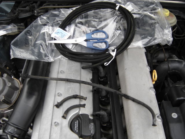

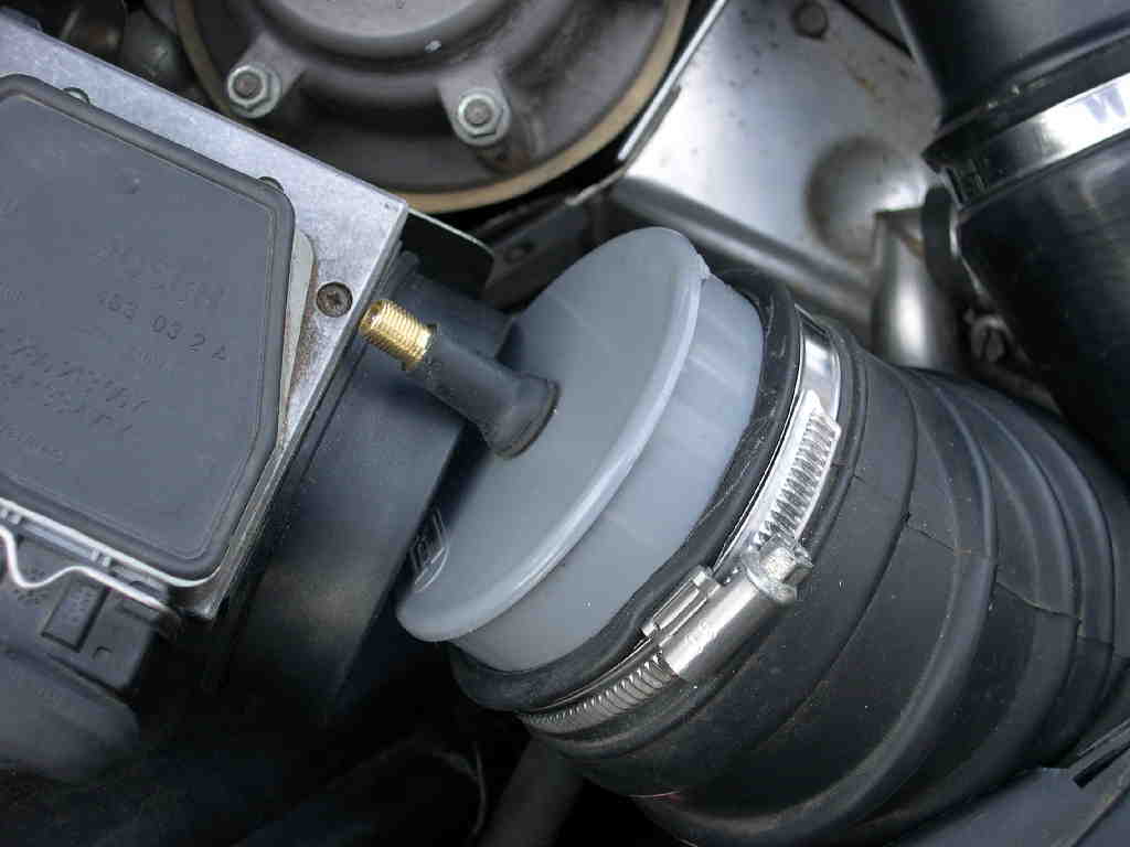

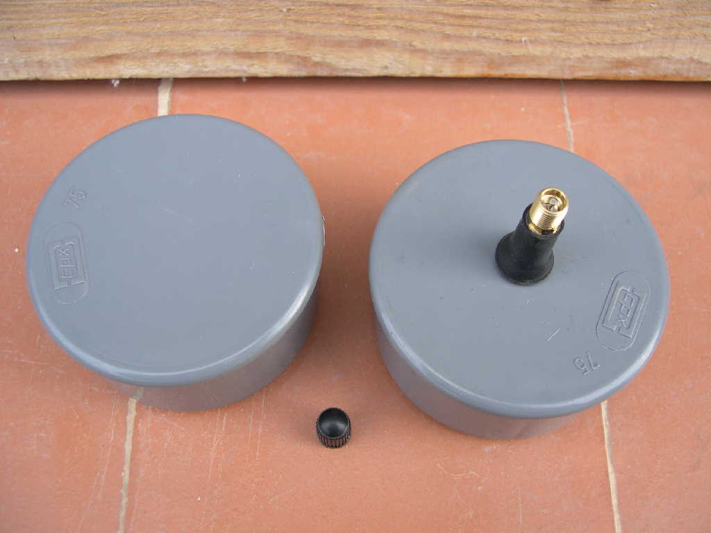

RS2 Coupe Publicado 10 de Febrero del 2005 Denunciar Publicado 10 de Febrero del 2005 Lo que es posible es que te hayan cambiado el muelle dentro de la válvula de Descarga por otro más fuerte, por lo que tarda más en abrirse y se permite más presión en el sistema. Cuando aceleras suave, no estás exigiendo la máxima presión del turbo, luego no hay problemas de sobre giro y no se activa el modo emergencia. A altas revoluciones, la presión del turbo aunque aceleres a fondo ya no es tan alta. El turbo cuando más sopla es a 3000 rpm, mantiene la presión unas 1500 rpm y luego baja paultinamente. Con respecto a los tirones, realmente pueden ser muchas cosas. Lo normal (lo se ahora, ya que estuvo dos años con estos problemas ) es una pérdida de presión de aire (si te fijas en mi foto he cambiado todos los tubos de la admisión de Goma a Silicona). Como te digo, no sólo es lo más normal sino lo más barato, con lo que es bueno comprobarlo primero. Por ejemplo, te van a pedir en audi 1500 Euros por los 2 Catalizadores y seguro que estan perfectos. El este de presión lo puedes hacer tu con dos tapones de PVC uno de 80mm y otro de 60mm, al de 80mm le haces un agujero y le metes una válvula de neumático. En total no son más de 10 Euros de coste. En www.s2forum.com te lo venden también, pero es más fácil que te lo haga alguien con los datos que te he dado. Incluso puedo ser un poco adivino y decirte que seguramente pierdes aire por la entrada del IC, ya que lo único que sella la entrada es un anillo de plástico, como no hay tubo de goma por inspección visual no se nota. Mira este link para ver una modificaciones que yo he hecho y que puedes hacer fácilmente. IC O-ring mode Si no tuvieras ninguna pérdida de aire estás son las cosas que conectan el modo de protección del turbo: -MAF (Medidor de masa de aire) -Bomba o filtro de gasolina rompiéndose) -Bobinas de encido de los cilindros Puedes hacer dos cosas por ahora. 1. El test de presión este. 2. Limpiar los conectores de la MAF con un bastoncillo y alcohol. El MAF lo tienes al lado del filtro de aire que pone Bosch y el conector esta en el lado izquierdo. Saludos y paciencia con descubrirlo. Rafael Responder
wastegate Publicado 10 de Febrero del 2005 Denunciar Publicado 10 de Febrero del 2005 Bueno, ahí tienes el tapón con la válvula. Responder
wastegate Publicado 10 de Febrero del 2005 Denunciar Publicado 10 de Febrero del 2005 Y aquí los dós................recuerda que uno es de 75 mm de desagüe PVC y el otro de 63 mm de PVC para presión. Responder
wastegate Publicado 10 de Febrero del 2005 Denunciar Publicado 10 de Febrero del 2005 Aquí sustituyendo las lineas de 4 mm Responder
