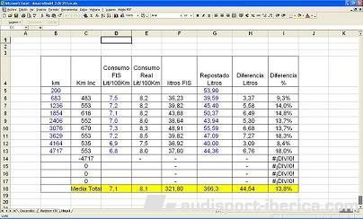

PinpinA4B8 Publicado 27 de Marzo del 2011 Denunciar Publicado 27 de Marzo del 2011 En mi caso, que tengo un Avant TFSI 180 cv manual el consumo medio es 7.8 litros con un 80% carretera y un 20% ciudad. Suelo ir a 140 por autovia y en ciudad conduzco muy suave y llevo activado el star-stop. A mi, bajar de 7 litros me cuesta un mundo pero reconozco que nunca voy por debajo de 120 en autovia, me duermo y me distraigo el doble, lo tengo comprobado. En tu caso sumale 0.5 litros por el cambio automático. También te digo q el motor va muy bien, estira de maravilla y mas un 211. Saludos. Yo compre el 211 cv con cambio manual hace un par de meses. Lo tengo en obserbacion pero lo primero que os puedo decir es que el consumo que marca el FIS es un 12% inferior al real. La diferencia me parece exagerada y un engaño para la gente que se fia del FIS,... Responder

Xavi_888 Publicado 2 de Abril del 2011 Denunciar Publicado 2 de Abril del 2011 (editado) Lamentablemente no te puedo dar datos del 211, pero como Pucelano, tengo el de 180CV en carrocería Avant. Si es cierto, como comentan, que el FIS marca menos de la media real. En cuanto a consumos reales, como siempre, depende mucho de como conduzcas. En mi caso las medias van de 7 l/100 conduciendo tranquilo por Autopista, hasta 13 l/100 conduciendo un poco más rápido. Un saludo. Editado 2 de Abril del 2011 por Xavi_888 Responder
PinpinA4B8 Publicado 22 de Abril del 2011 Denunciar Publicado 22 de Abril del 2011 (editado) Adjunto tabal con los consumos. Como se puede ver el FIS engaña con un consumo un 14% inferior al real!!! kmKm IncConsumo FIS Lit/100KmConsumo Real Lit/100Kmlitros FISRepostado LitrosDiferencia LitrosDiferencia %200 53,90 683483 7,5 8,2 36,23 39,59 3,37 9,3%1236553 7,2 8,2 39,82 45,40 5,58 14,0%1854618 7,1 8,2 43,88 50,37 6,49 14,8%2406552 7,0 8,0 38,64 43,94 5,30 13,7%3076670 7,3 8,3 48,91 55,59 6,68 13,7%3629553 7,2 8,5 39,82 47,09 7,27 18,3%4164535 6,9 7,5 36,92 40,00 3,09 8,4%4717553 6,8 8,0 37,60 44,36 6,76 18,0% Editado 22 de Abril del 2011 por PinpinA4B8 Responder
