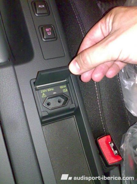

C_B_M Publicado 6 de Febrero del 2011 Denunciar Publicado 6 de Febrero del 2011 Saludos . Hoy me he enterado por la prensa que acaba de salir un nuevo "GADGET" para los Seat Exeos (y por deducción para mi coche) . Se trata de nada mas y nada menos que la toma de 220v. en la consola central para conectar videos, consolas, transformadores teléfonos, etc, etc, . Me pregunto yo que habrá que hacer para conectar este aparato (además del objeto que se inserta en la consola) . ¿Alguien sabe como se conectará esto? ¿Será fácil? ¿Como lo veis? , yo la verdad es que estoy bastante ilusionado con este tema . S2 Responder

RednaLreven Publicado 7 de Febrero del 2011 Denunciar Publicado 7 de Febrero del 2011 (editado) Saludos . Hoy me he enterado por la prensa que acaba de salir un nuevo "GADGET" para los Seat Exeos (y por deducción para mi coche) . Se trata de nada mas y nada menos que la toma de 220v. en la consola central para conectar videos, consolas, transformadores teléfonos, etc, etc, . Me pregunto yo que habrá que hacer para conectar este aparato (además del objeto que se inserta en la consola) . ¿Alguien sabe como se conectará esto? ¿Será fácil? ¿Como lo veis? , yo la verdad es que estoy bastante ilusionado con este tema . S2 como se lo han currao Muchas gracias por la información, no creo que tarde mucho en ponerselo al mio EDITO : el mio es un B5 pero por lo que veo en la foto tambien le sentará la mar de bien aunque sea haciendo un poco de brico. Editado 7 de Febrero del 2011 por NeverLandeR Responder

C_B_M Publicado 7 de Febrero del 2011 Autor Denunciar Publicado 7 de Febrero del 2011 Pues yo estoy muy interesado en el aparato. De momento me valdría para conertar la consola Nintendo DsLite del crio (Entre otras cosas). ¿Alguien sabe que tipo de conversor lleva y donde va alojado (me imagino que en el motor)? . A ver si nos iluminan con el ETKA . Saludos Responder
RomuloTDI Publicado 7 de Febrero del 2011 Denunciar Publicado 7 de Febrero del 2011 Siempre puedes comprarte la pieza que va en la conola y despues comprarte por tu cuenta un conversor algo potentillo (yo en su dia compre en el Carreefour un conversor de 300w y 500w de pico por unos 30 pocos euros) asi podras conseguir un mayor rendimiento del sistema, por que 150w te van a dar par muy poco, cualquiero portatil ya consume mucho mas que eso. Si tienes dudas de la instalacion avisa, yo instale uno en mi ex 80 tdi, en el A4 no se concretamente coo va, pero es buscar los planos de la instalacion y la cosa no es dificil. s2. Responder

RednaLreven Publicado 7 de Febrero del 2011 Denunciar Publicado 7 de Febrero del 2011 ah pero es que encima lleva el transformador y todo ? Yo es que pensaba que era simplemente la toma de corriente lo que vendian y el transformador iba aparte. 150 euros si que es caro, pero tampoco tan exagerado si miras lo que vale un transformador de 150w. saludos! Responder
