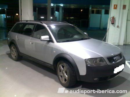

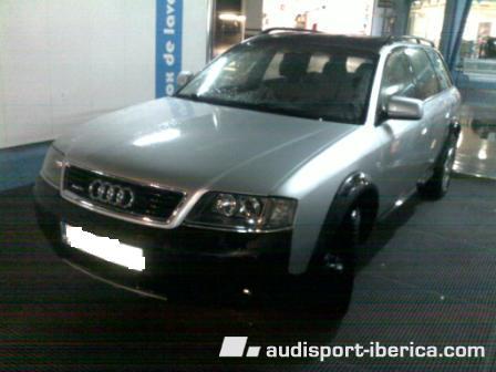

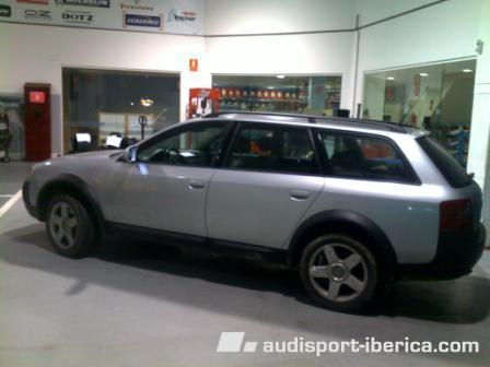

Pplusan Publicado 7 de Febrero del 2011 Denunciar Publicado 7 de Febrero del 2011 Buenas a todos, Efectuando una lectura rápida de los correspondientes bricos, me queda la duda sobre si el tapón para el llenado de atf de la caja de cambios automática, para un triptonic, coincide con el tapón de nivel, o si hay uno independiente... He comprado el atf (10 litros), el tamiz y la junta del cárter. Me harían falta más cosas??? He leído que podría necesitar juntas para tapones, e incluso los propios tapones de reserva, pero no se si serían totalmente necesarios... Un saludo y gracias por anticipado... Aprovecho para subir alguna foto más del coche, aunque están hechas con el móvil... Responder
