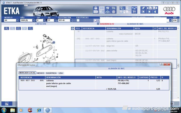

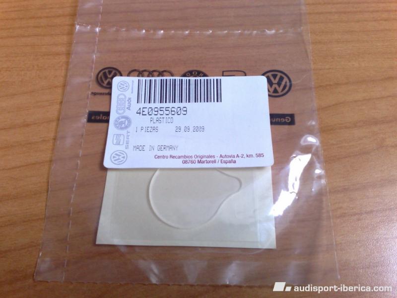

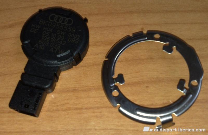

deymos Publicado 19 de Febrero del 2011 Autor Denunciar Publicado 19 de Febrero del 2011 Tras ver el etka no encuentro la dichosa referencia del cable por ningun lado. He visto que incluso si quisiera con mi espejo normal poner el sensor de luz en su emplazamiento original es muy facil. Hay que comprar : sensor de lluvia y luces, ref 8K0 955 559 el adhesivo del sensor 4E0 955 609 Responder
deymos Publicado 19 de Febrero del 2011 Autor Denunciar Publicado 19 de Febrero del 2011 El adhesivo Responder

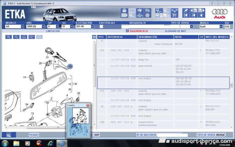

deymos Publicado 19 de Febrero del 2011 Autor Denunciar Publicado 19 de Febrero del 2011 (editado) Y luego necesito estas referencias: LA PIEZA 15 Y LA PIEZA 16, PARTE SUPERIOR Y PARTE INFERIOR GUIA CABLE curiosamente llevan la misma referencia, una acabada en A y la otra sin ella. Editado 19 de Febrero del 2011 por deymos Responder
deymos Publicado 19 de Febrero del 2011 Autor Denunciar Publicado 19 de Febrero del 2011 Y la cubierta. Responder

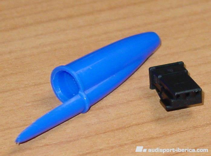

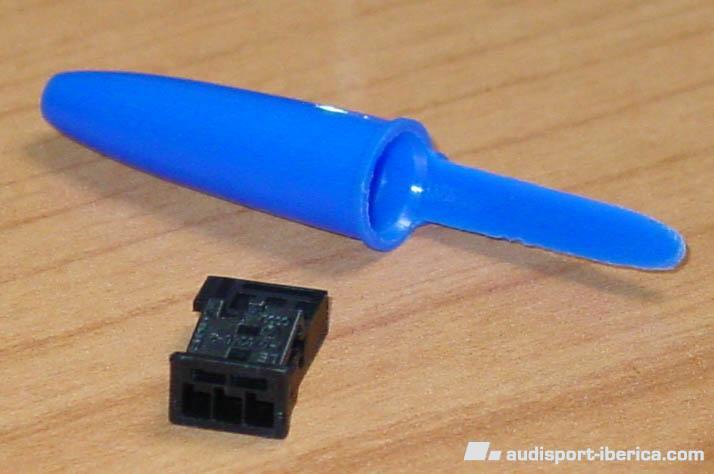

deymos Publicado 19 de Febrero del 2011 Autor Denunciar Publicado 19 de Febrero del 2011 PERO NO ENCUENTRO EL DICHOSO CABLE :laugh: Cada vez estoy mas caliente en ponerlo ya veras tu si al final lo pongo. :ranting2: Paul2008 compañero ayudaaaaaa Sigo buscando y lo que he encontrado es el "macho" del sensor suelto el conector de 3 pines para el sensor, ref: 1C0973119B Por un lado es el macho y por el otro lado va hueco sin pinear... Realmente alguien que haya desmontado el plafon me podría decir donde va esa conexion?? Responder

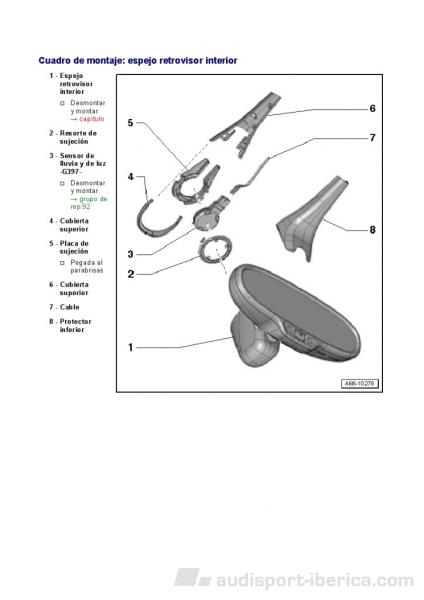

deymos Publicado 19 de Febrero del 2011 Autor Denunciar Publicado 19 de Febrero del 2011 Tras seguir investigando me parece a mi que hay que cambiar el espejo tambien si o si.... cosa que no me interesa de momento... Veré la centralita haber si puedo emplazar el sensor en otro lugar, y pinearlo directamente. Responder
juan_ignacio Publicado 19 de Febrero del 2011 Denunciar Publicado 19 de Febrero del 2011 Hola Deymos, ahora pasamos de MP a este hilo del foro, ASI mejor. Por lo que veo, te has mirado mi hilo de la instalación del sensor de luces y lluvia en mi A8. http://www.audisport-iberica.com/foro/inde...t&p=2758956 No lo llevas mal. La pieza esta 1C0973119B que fotografie con la capucha del boligrafo BIC (para que se biera su pequeño tamaño), es es conector que se pone en el sensor, que es imprescindible, y que ademas nos indica (si mal no recuerdo) cual es el pin 1, 2 y 3. En mi caso el positivo y masa, lo cogí de la unidad de techo, (el A8 lleva una centralita en el techo para el control del las luces interiores, delanteras y traseras, el retrovisor fotosensible, el techo electrico, el sensor de humedad ambiente, y el sensor de luces y lluvia). El porque no pude conectarlo con el cable que compre es por que la centralita de techo no estaba preparada para el sensor de lluvia, ya que inicialmente el sensor en estos coches (opcionalmente) era de luces solo, con otro conector distinto. Como mi unidad de control, J519 (la que esta debajo del volante) si que era compatible para lluvia y luces, busque en el elsa en pin de conexión (el C31), y le mande a un taller que me tirase un cable de ese pin y me lo dejase en el techo. Con el cable, a la unidad J519, ya en el techo, conecte el cable ese que compre, pero solo usando el positivo y masa, los uní al conector pequeño 1C0973119B en este orden, ya que el sensor no tiene numerados los pines, pero si el conector, y es empezando por la parte irregular 1 positivo, 2 masa y 3 datos (este ultimo el que subi de la unidad J519). La masa la puedes cojes de cualquier sitio de masa. El positivo, tienes que mirar de si el fusible que le corresponde tiene corriente, sino se la das del rele correspondiente, y le pones un fusible y listo. (todo esto en el ELSA viene). juan ignacio Responder

deymos Publicado 29 de Abril del 2011 Autor Denunciar Publicado 29 de Abril del 2011 Veo que el conector para el sensor luz y pinear la red de abordo revsision D que POR CIERTO, si lleva el pin numero 2, y el macho color marron no lleva cable , hay que pinearlo. Usaré los mismos cables que ha comprado paul2008 para la instalacion del ADS. Este brico me dará muy buen resultado para retirar todo lo de delante de la red de abordo, etc. Finalmente voy a instalarlo, pero me falta decidir donde poner el emplazamiento, ya que he observado que mi cristal es trasnparente por todos lados, y podría ponerse el sensor en la ubicacion original, sin cambiar la luna. Ya que sigo sin entender porque hay que cambiarla, supongo que la gente la cambia para que POR FUERA, no se vea todo el berengenal de cables, etc ya que va todo pintado de negro, excepto el agujerito donde entra la luz para el sensor. Sigo dandole vueltas a donde ponerlo ya que no me interesa cambiar de espejo, y podría comprar las tapaderas para cubrir el sensor interiormente. O bien poner el sensor en otra zona , y usarlo SOLAMENTE, como sensor de luz. y olvidar usarlo como lluvia. De este enlace http://www.audisport-iberica.com/foro/index.php?showtopic=238664 PAUL2008 haber si puedes darme tu opinion... Responder
